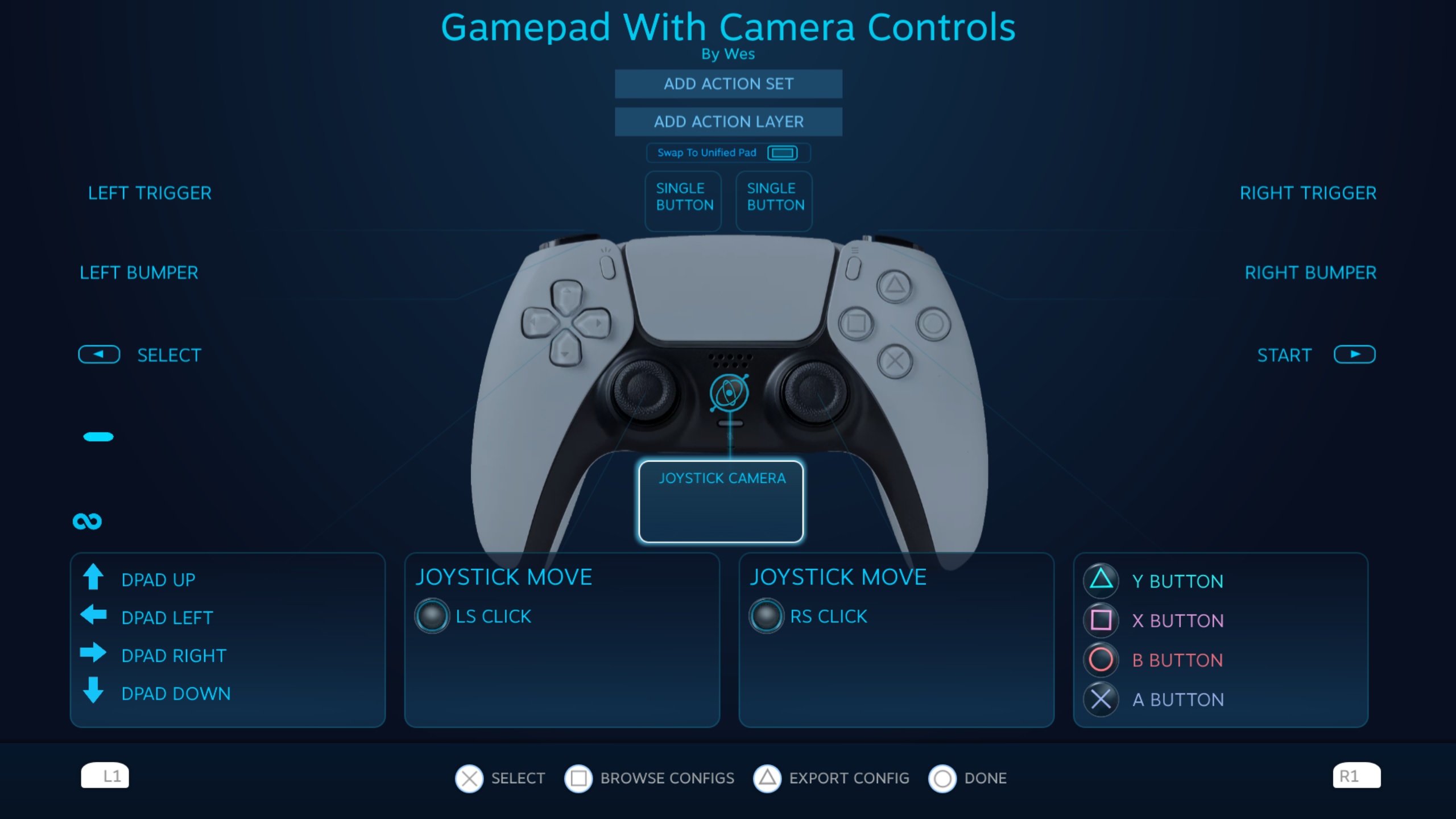

Хорошие новости!
Поддержка DualSense официально добавлена в Steam, включая функции: трекпада, гироскопа, световой панели и функции вибрации: https://store.steampowered.com/news/?feed=steam_client
Также поддержка добавлена в DS4Windows, начиная с версии 2.1.17. Пока в экспериментальном режиме и без полноценной поддержки всех функций геймпада: https://github.com/Ryochan7/DS4Windows/releases
Видео
