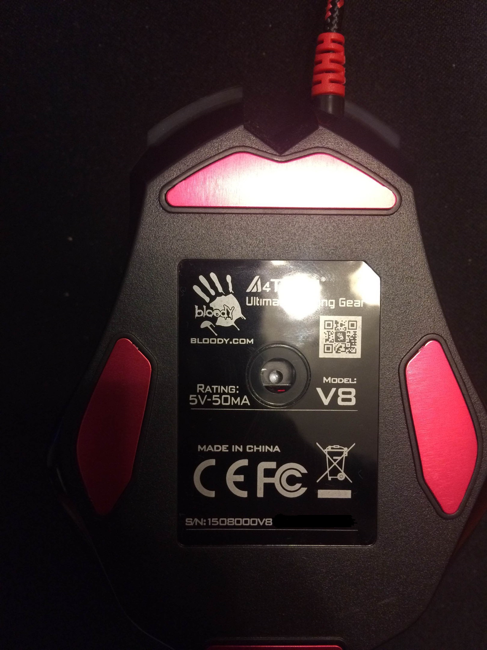

Всем привет! Недавно купил мышку Bloody V8m, обратил внимание, что низ очень сильно отличается. Особенно сенсор. Выяснил, что есть 3 ревизии. И у меня самая последняя. Хотелось бы узнать какие сенсоры стоят во всех ревизиях мышей. Ну или хотя бы какой сенсор в последней ревизии Bloody V8m. Извиняюсь, если такой вопрос был. Форум я читал, ответа не нашел :(
Везде PAW3305.
