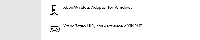

Регистрация: 11.12.2014
люди добрые, обновил винду до последней версии, и не могу подключить ф710 ставил фикс в реестр, дрова от коробокса, от логитека, всё равно никак не подключается
Регистрация: 04.12.2005
Откуда: Е-бург
Spiteful Mouse писал(а):
смутило название устройств
нашёл как исправить, для всех перфекционистов
Диспетчер устройств - открываем свойства этого hid xinput, вкладка Сведения, из списка выбираем Ключ драйвера. Копируем значение и ищем его в реестре
Будет что-то типа
HKLM\SYSTEM\ControlSet001\Enum\HID\VID_045E&PID_0B12&IG_00\7&3a9bef4&1&0000
Добавляем туда строковый параметр (reg_multi_sz) с именем FriendlyName, в значение пишем Xbox Series X|S Controller. Сохраняем.
В диспетчере тыкаем Обновить конфигурацию оборудования - радуемся результату))

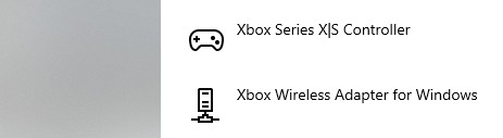

Регистрация: 30.12.2008
Откуда: Пушкино
Будет что-то типа
в диспетчере то да, но тут не меняется)
Откуда: Е-бург
но тут не меняется)
странно, сейчас проверил - у меня и там тоже меняется
Откуда: Пушкино
возможно нужно перезагрузить, но мне лень)
