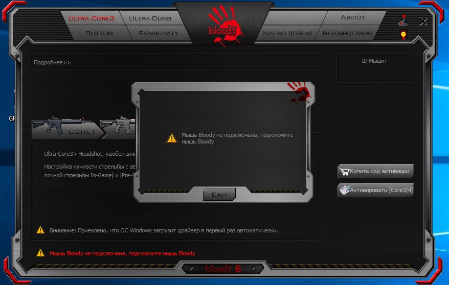

Подскажите, пожалуйста, по мышке A4 Bloody S2. Она идёт в комплекте с клавиатурой A4 A4Tech Bloody Q1100. Очень раздражает постоянно мерцающая подсветка колёсика прокрутки и эмблема руки. Можно ли как-то это отключить?

Marina D вариантов два - через программу настройки мышки, обычно подсветку можно настраивать до полного отключения.
второй вариант если разобрать мышь и физически светодиоды отключить.

Marina D
А эта мышка поддерживает ПО Bloody6? https://www.bloody.com/ru/download.php?id=6
Если поддерживает, то через него можно отключить вообще подсветку:
Видите там в верхнем правом углу около крестика - лампочка жёлтенькая? Жмите не неё! :)
鼠 ( ¦­­­­­­­­­-)ک

В комплекте не было никакого ПО, чтобы управлять подсветкой. В гугле поискала, но так ничего не нашла. В ПО Oskar от А4 её вообще не видно. Разбирать тоже не хотелось бы, ведь потеряется гарантия.

Нет. Не видит программа мышку (
Bloody 6
