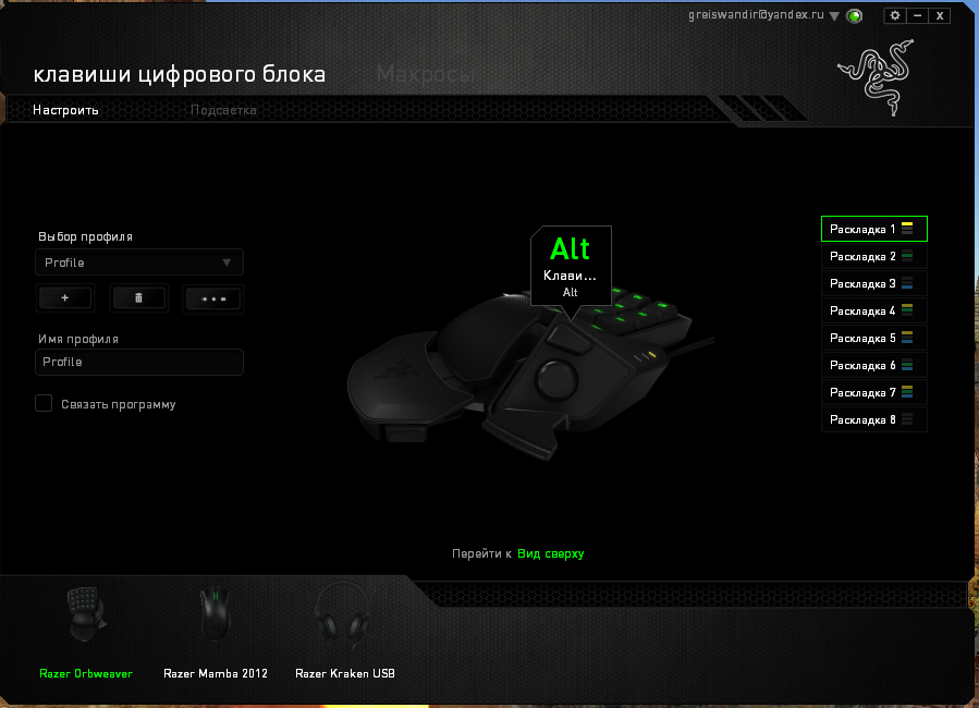

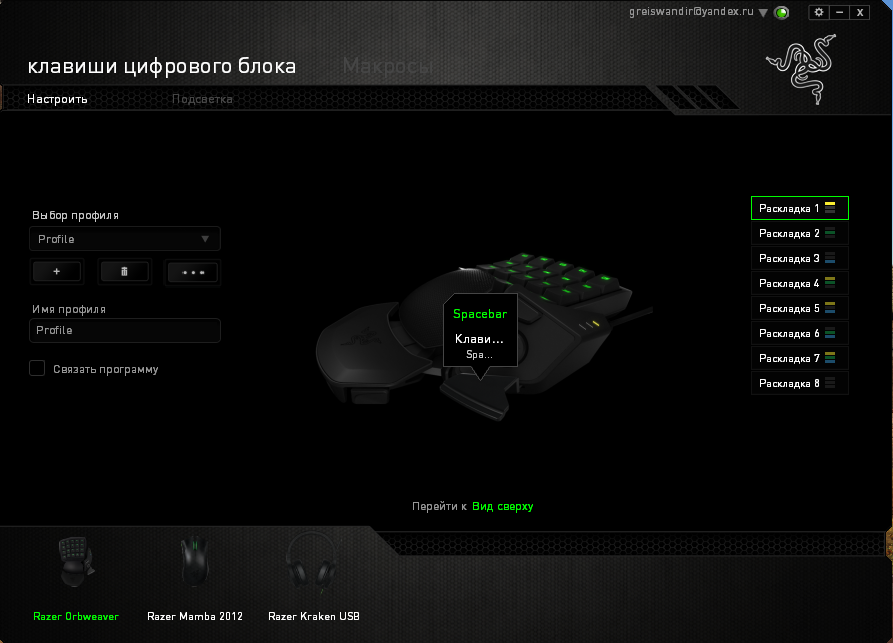

Регистрация: 25.11.2019
Откуда: Приморье
Ау, народ, есть тут ещё кто?? Дабл клик появился на Spacebar и на Alt. Кто подскажет как лечить? Спасибки
Регистрация: 05.01.2006
Откуда: мск
Фото: 5
u6erbator пробел это на над джойстиком?
там стоит микропереключатель который меньше чем стандартный
вот такой
но я не уверен есть еще аналогичный микрик у которого выводы в низ торчат.
соответсвенно надо разобрать сабж и заменить микрик.

АЛЬТ.png [ 300.24 КБ | Просмотров: 4090 ]
ПРОБЕЛ.png [ 278.91 КБ | Просмотров: 4090 ]
Вот эти вот кнопки стали некорректно работать.
Добавлено спустя 4 минуты 46 секунд:
Тут ещё такое, как я понял боковушку надо аккуратно разбирать? Там типа какой-то ролик выпадающий , не?
