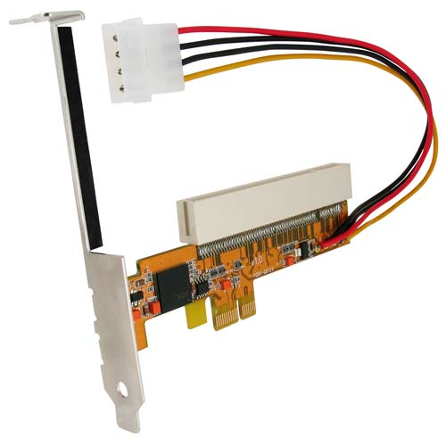

Собственно вот в чем вопрос, все ли будет хорошо, если использовать PCI-E на PCI адптер для звуковой карты Asus Essence ST?
Думал перейти на новую платформу, с LGA 1150 на LGA 2011-3, а там серверные материнки онли, с PСI разъемами и чет грустно стало...
Нашел таковой, и решил узнать, будет ли нормально функционировать данная ЗК через переходник, не будет ли наводок и т.д. и т.п.
Или же я просто не нашел материнки нормальной с PCI слотом на LGA 2011-3, если таковые имеются, то велком...:D (НЕ СЕРВЕРНЫЕ ТОЛЬКО)
Сам переходник:
pcie2pci.jpg [ 19.27 КБ | Просмотров: 3038 ]

shamannn Наверное потому, что PCI-E и PCI немножко разные интерфейсы?
GlooBrooke Распространённое мнение, что нормально работать вряд ли будет. Ну и она у вас тупо в корпус по высоте при использовании такого переходника не влезет.
Ну почему? Ведь на всех относительно современных матерях PCI в чипсете давно отсутствует и реализован на аналогичном мосту, только уже на матери.
Низкопрофильные самый раз. А высокие через задницу. :D
Регистрация: 14.11.2007
Да, отсутствуют. Но тут основной вопрос в реализации и разводке, с чем у китайцев проблемки, да и не всем звуковым переходный мост нравится. Про себя могу сказать, что Asus DS/A нормально работала на PCI с Z87-A (ASM1085)
Регистрация: 23.08.2007
Откуда: RusМОКлимовск
Фото: 11
GlooBrooke, не подойдёт. Задние выходы звуковой карты упрутся в корпус внутри из-за увеличения высоты, к ним ничего не подключишь. Придётся корпус вырезать и придумывать крепление для самой карты, иначе при подключении акустики во время работы, она будет дёргаться в слоте и комп может перезагрузиться.
Такой переходник подойдёт для карт, у которых задние выходы не выходят за пределы крепежа. Хотя и у них доступ к верхним выходам станет абсолютно недоступным даже изнутри.
Как вариант, можно вставить эту конструкцию в райзер и разместить звуковушку внутри корпуса так, чтобы ничего не замкнуло. Наводок наверное будет море ))
