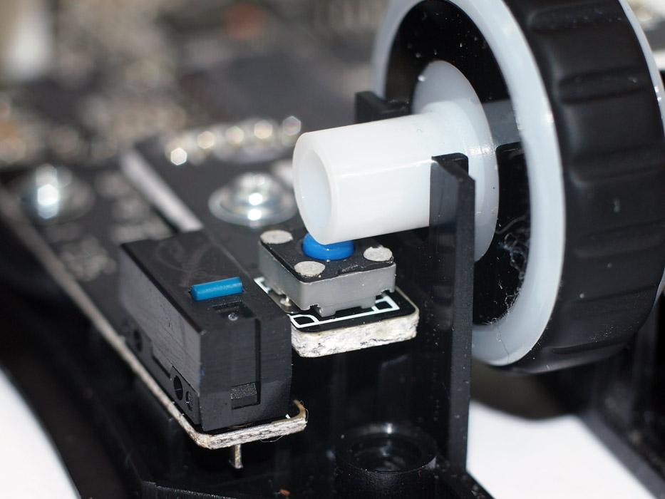

Здравствуйте! Являюсь обладателем Cougar Revenger S мышки. Полтора года не было не малейшего намёка на проблемы и нареканий в работе грызуна, но неделю назад заглючил средний клик. Бывает срабатывает, бывает нет или срабатывает, как двойной клик. Пришёл к выводу, что сдох тактильный переключатель и начал гуглить всякие обзоры и статьи по данной мышке, но не нашёл, что за переключатель установлен в грызуна. Поэтому прошу помощи определить модель переключателя или подыскать лучший аналог. Заранее спасибо!

Там может быть любая кнопка, может микрик или мембранная, кто его знает, разберите и покажите фотки.
Регистрация: 01.05.2017
Разбирал, смотрел до этого, маркировок не наблюдал никаких.
Revenger S
revenger_s.jpg [ 98.58 КБ | Просмотров: 2286 ]

похоже на довольно дешевый микрик MWK 14, что любят ставить всякие конторы вроде А4 и прочих, как правило встречается в очень бюджетных девайсах или при попытке сэкономить на цене изделия, но выдать прочие характеристики более приемлемыми. У этих микриков крайне ограниченный ресурс нажатий так что ничего удивительного. По сути нужно искать аналог на алиэкспресс и паять самому, иначе никак.

В обзорах писали, что разраб. сэкономил на среднем и боковых микриках, но модельки небыли указаны. Не могли бы вы тогда посоветовать хороший микрик с алиэкспресса?

Нашёл свободное время и выпаял микрик, на нём была маркировка TTC 07 (2пин). В поиске по ней выдаёт что угодно, но не то, что надо. Прошу помощи в выборе замены!

Любые подходящей высоты бери и не парься, все равно нормальные не найдешь.
Ну или можешь попытаться старый микрик реанимировать.

Это не микрик, это обычная мембранная кнопка.

На работе взял штангель и померил микрик - 6х6х3.4. Размерчик немного не стандартный, вечером буду пробовать найти похожий.

Andron_PMK не микрик, просто кнопка, микрик рядом и он гораздо больше, если будите искать по словам микрик, ничего похожего не найдёте.

Заказал Kailh 6x6x3.5 на 3 миллиона нажатий, других похожих по размеру и ресурсу не нашёл. Продавец сказал, что подойдёт кнопка моей мышке... нуу, там будет видно. Как придёт - напишу что да как.

Пришли сегодня кнопки, перепаял - полёт отличный! Кому интересно, ссылка на кнопки в спойлере.
