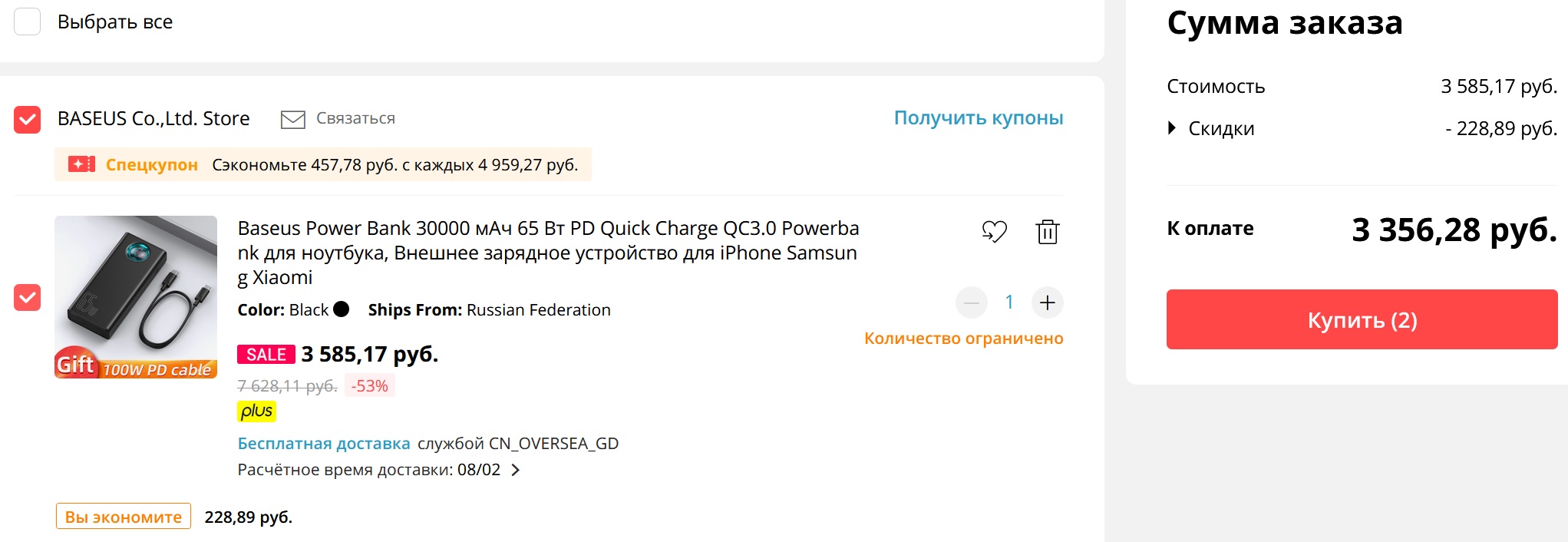

Вот этот. https://aliexpress.ru/item/4000971433144.html
Втрое дешевле, в 1,5 раза мощнее и в 2 раза более емкий.
Доставка из России. Если будешь покупать, не забудь взять купон на 228р.
11.jpg [ 204.11 КБ | Просмотров: 2057 ]
Спасибо за ответ, заказл в итоге его. Кучу обзоров пересмотрел. Он бюджетный и по характеристикам тянет ноутбуки. Другие подходящие модели для ноутбуков стоят уже от 6к и выше. Конечно, более продвинутые, но этот для ультрабука должен быть самое то. Только неизвестно, какой зарядкой его заряжать. Люди заряжали оригинальной зарядкой Baseus на 65 Вт и повербанк сгорал у них.
