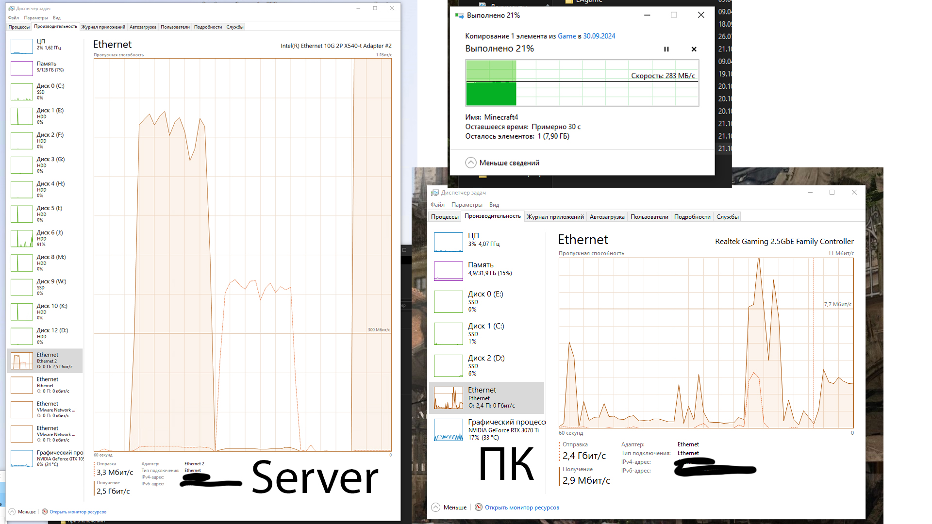

Здравствуйте, интересует вопрос о согласование скоростей между сервером и персональным пк.
Суть - на сервере скорость портов 10 Gb/s, это максимум. Есть режимы согласования - авто/1Gb/s и 10Gb/s. На Пк максимум порт может принять 2,5Gb/s. Но режимов согласования больше. 10Мb/100/1Gb/2.5Gb.
При попытке отправить файл максимально скорость достигает 1Gb, почему понятно, но вот вопрос, если в разрез, поставить коммутатор у которого есть порты с согласованием полного спектра и 1Gb и 2,5Gb и 10Gb, поднимется ли скорость при передачи данных между пк и сервером? Или это бесполезный костыль? И лучше купить карту сетевую на 10 Gb/s в ПК?
Просьба писать по делу.

1. Если поддерживает 10, то поддерживает и всё, что ниже.
2. Выше 1Гбита проблема уже не в сетевых, а в кабеле. Его качестве и длине.

Нет, не в кабеле дело. С кабелем все в порядке. Меня интересует именно если будет неуправляемый коммутатор у которого есть согласование скоростей то, между сервером и пк будет ли передача на 2.5 или так же останется в 1 гиг. Типа так как конечное устройство неумеет и т.д. не хочется тратится на эксперементы, поэтому интересует у кого была ли такая ситуация. И к какому решению пришли в итоге.

Вопрос возник потому что когда есть согласование на 100м и 1G, скорость в 500м так же доступна, поэтому и интересует, если промежуточное звено в виде коммутатора у которого есть и 1g и 2.5 и 10g даст ли он конечному пользователю 2.5? Ведь с сервером у него будет 10g 《》10g согласование.
Из того, что вы написали я понял, что у вас 2,5гб порт на ПК соединён в 10гб порт сервера напрямую проводом. И вы хотите узнать поднимется ли 2,5гб линк, если вы соединитесь через 10гб свич. То есть у вас его ещё нет, но если он вам нужен, вам его в любом случае покупать. Ну купите и проверьте, появится этот линк или нет. А если он вам не нужен, то зачем вам это узнавать? Просто купите карту 10гб в ПК и сделайте 10гб линк пк<->сервер.

Вообщем моя теория была верна. ДА если в разрыв подобных соединений ставить устройство у которого есть согласование всех скоростей, то на обоих сторонах Сервер - ПК, будет подниматься 2.5Гигабита. Скрин прилагаю. Ну и по аналогии на 5 гигабит так же.
Тему можно закрывать. Спасибо всем кто участвовал в обсуждении.
