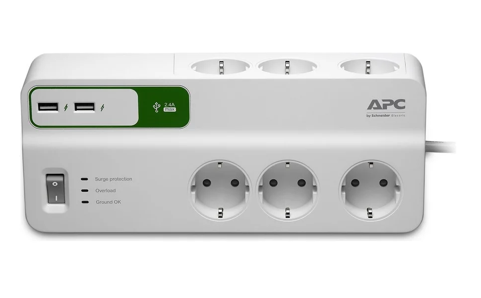

У меня есть ещё вот такой сетевой фильтр APC Essential SurgeArrest 6 outlets with 5V PM6U-RS (смотрите вложенную картинку) может быть там внутри уже есть такая схема?
Комментарий к файлу: сетевой фильтр
Untitled.png [ 161.94 КБ | Просмотров: 7135 ]

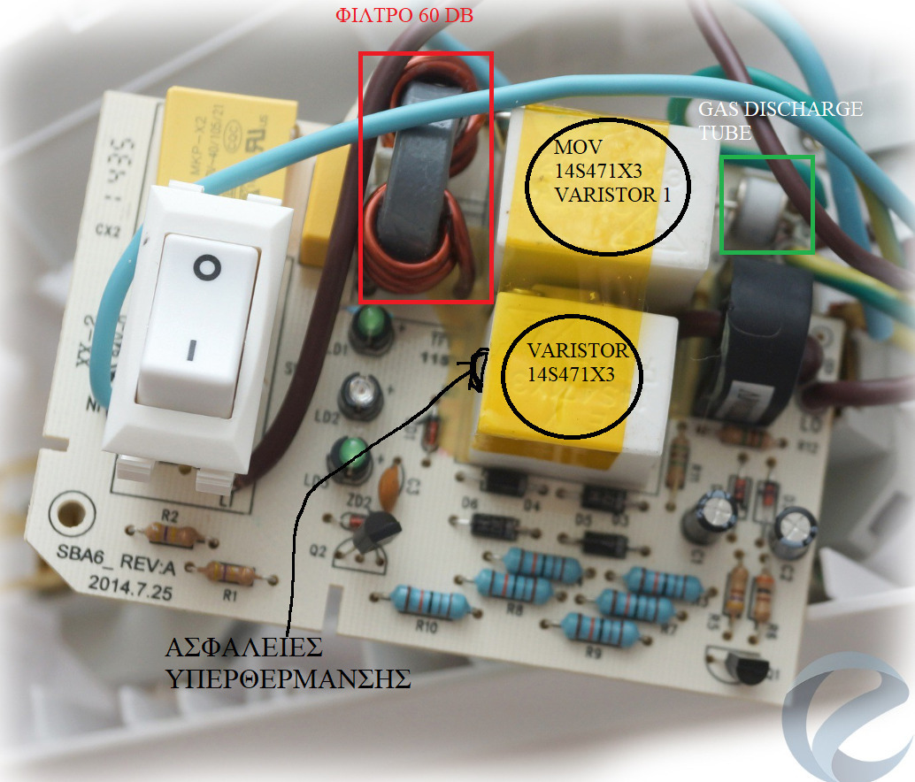

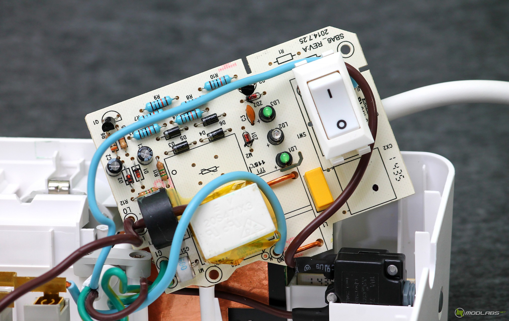

Судя по фото - НЕТ там фильтра. Вместо синфазного дросселя - "перемычки", и конденсатор...
PM6U_(12).jpg [ 468.24 КБ | Просмотров: 6893 ]
Вот как ДОЛЖНА выглядеть плата данного агрегата(от более "дорогой" модели PMF83VT-RS):
20210119131340_a15484cd.jpeg [ 242.89 КБ | Просмотров: 6893 ]
