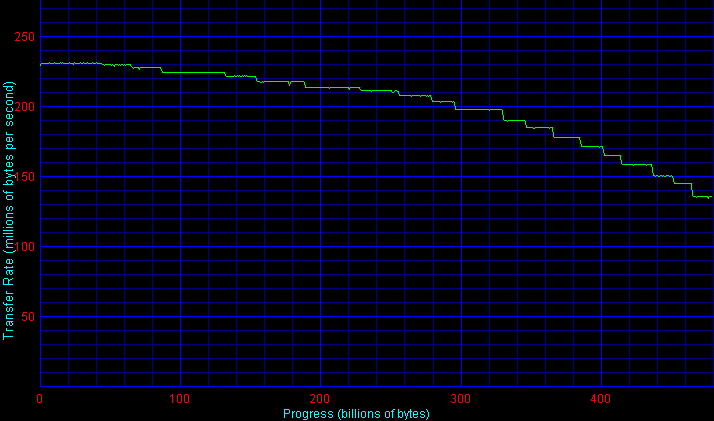

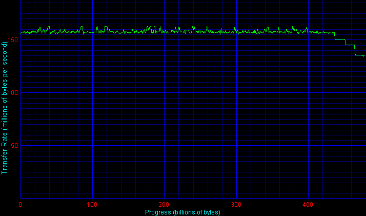

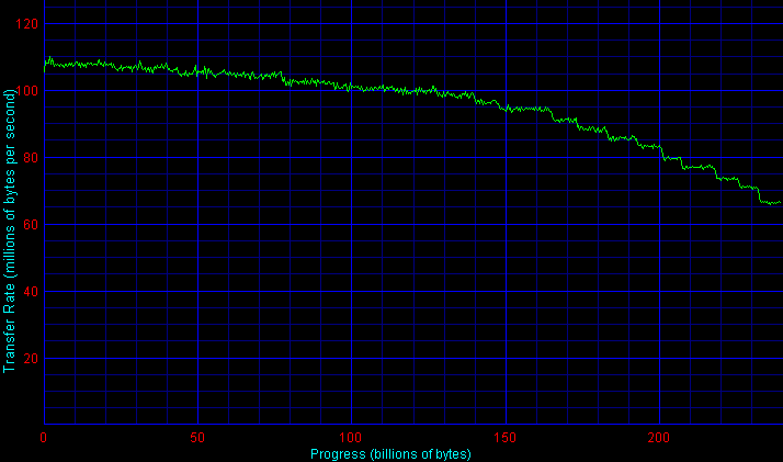

Значит так, начнем с мат. части.
Любой рейд, который стоит в мамках, это больше софтовый рейд, чем аппаратный. Возьмем обычный SIL3112 или SIL3114 (кстати на последнем создана вся обвязка на одной плате от адаптека - там рейд 0 и 1 идет через него, а для 5 рейда запросы IO идут через него, а xor идет через risc проц на плате). То есть большинство таких чипов, плевать кто делал и как называется производитель. который это поставил (адаптек, 3com, промис и т.д.) - чип обрабатывает все функции IO, запросами и ответами с бивиса, кэширование данных и все, остальное руководиться дровами и стало быть проверку памяти, разбивку/склеивание страйпов делает проц с помощью разумеется дров.
Рейд, сделанный с помощью встроенного в ЮМ или СМ (ЮМ в основном для интеловой платформы, СМ для АМД) в большинстве случаев быстрее процентов на 10, чем другой контроллер (если есть конечно на плате) напаянный на мамке. А тот в свою очередь еще или быстрее, или такой же по производительности, чем полностью аппаратный контроллер. Исключения составляют только контроллеры, который подключаются PCI-X, PCI 64 и PCI-E - думаю не надо объяснять почему.
По поводу скоростей - мой предыдущий рейд (два самсунга 1614С) в рейде 0 на моей мамке давал по производительности 117 мегабайт в секунду, если вытащить все устройства PCI из системы и вырубить сеть, то давал 123 мега в секунду. Тестил и в Сандре, и в AIDA. Сейчас проверить не могу, один самсунг глючит по полной, все в ремонт не отнесу.
Мой еще более старый рейд (правда это давно было, но все же. И другая система была еще к тому же) тоже из двух винтов давал 120 мегабайт в секунду в обычном режиме и 127, если вырубишь все устройства (правда это рейд был сказевый, причем на тот момент на самых шустрых винтах - на другом контроллере для PCI-X рейд работал в 140 мегабайт в секунду (винта ессно 2)).
А по поводу скринов - если остались, можешь поискать в темах типа "Выбор винта" и "помогите с рейд массивом". Я раньше там часто тусовался
А так, вот тебе еще ссылочки (хотя Хобот конечно продажный по полной, но тут я с ним согласен).
Вот тебе статья, очень поучительная тебе будет.
Правда все скрины на PCI64. Ессно на обычный PCI выше 133 мегабайт в секунду не прыгнешь
Из нее два скрина:
http://www.ixbt.com/storage/ata2005/ada ... 0-256k.gif - апаратный рейд 0 из 4 винтов
http://www.ixbt.com/storage/ata2005/ada ... ii3114.gif - полусофтовый рейд 0 из 4 винтов :)
Или рейд 10
http://www.ixbt.com/storage/ata2005/ada ... 4-pcix.gif - софтовый рейд
http://www.ixbt.com/storage/adaptec21610sa.shtml - скрины последние взяты отсюда
По крайней мере если не копировать всегда и все в 4 или больше потока, то софтовое лучше, чем аппаратное (ну если не пользовать рейд 5 или 6).
