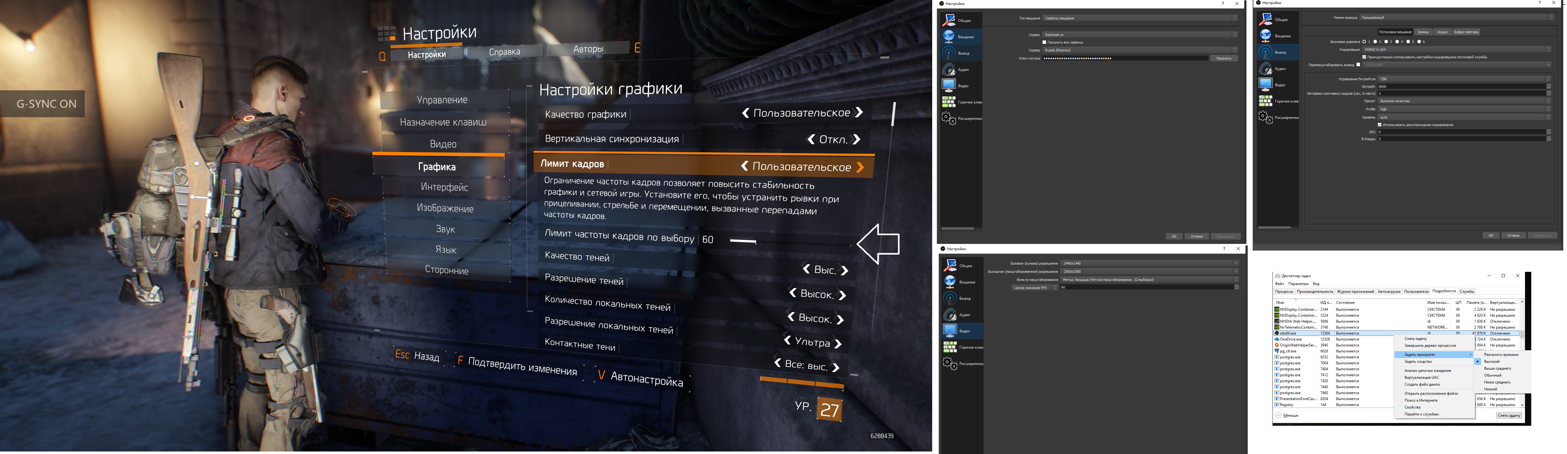

парни подскажите по obs (стрим идет в 60фпс) В самой игре у меня фпс выше 90! и если не включить ограничение в игре на 60 кадров появляется фризы на стриме .Как то это можно обыграть?
Регистрация: 29.03.2017
Поставить приоритет OBS больше чем приоритет игры. Прямо в нём можно задать. Расширенные - приоритет процесса.
Регистрация: 16.11.2007
ставил высокий ,не помогает
На какой сервис вы стримите?
Agiliter на твич
Настройки так выставлены?
https://stream.twitch.tv/
щёлкните правой кнопкой мыши по окну предпросмотра и выключите предпросмотр.
Нажмите вид в меню сверху и выберите статистика. Постримьте немного. Можете использовать для тестов https://inspector.twitch.tv
Agiliter
Картинку прикрепил со всеми настроками.
картинка ровная и гладкая только ,когда в игре в настройках выставляю лок на 60кадров. если снять появляются лаги (Причем если сторонними прогами это делать ..не помогает!).
Подскажи ,как исправить .Видел стримеров ,которые стримят в таком же разрешении ,без локов фпс ..и картинка ровная.
