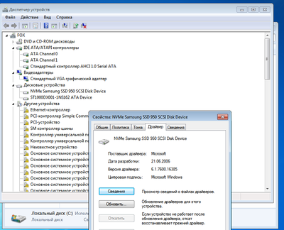

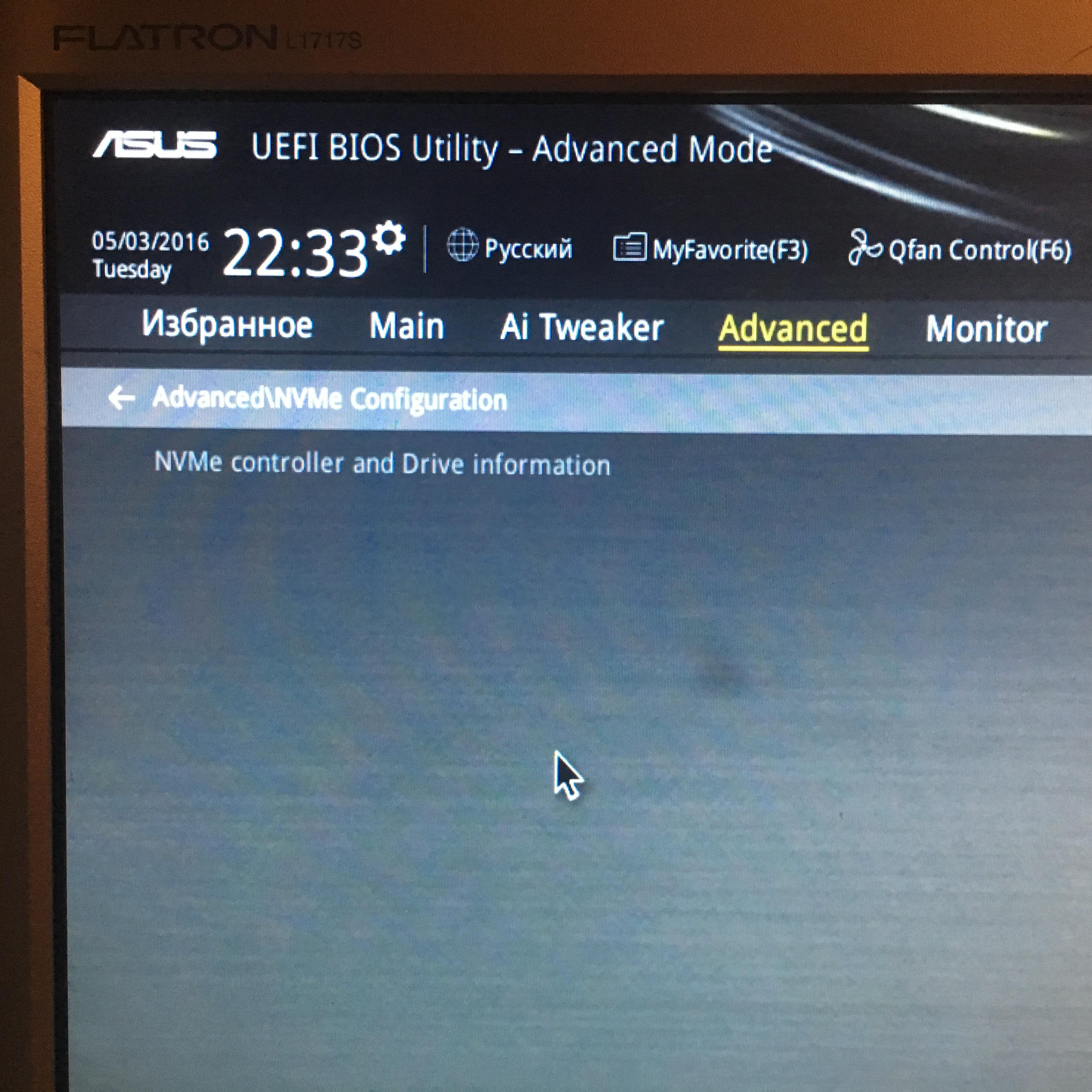

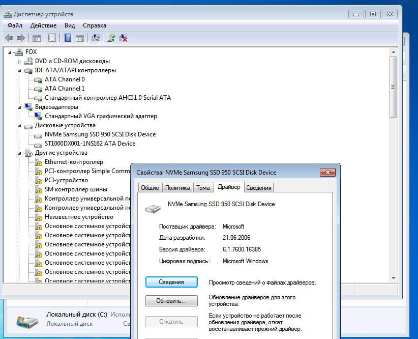

Выражаю особую благодарность GrandGT. Ваш образ Win 7 установился. Подскажите надо ли где-то переключать в режим NVMe в биосе? У меня везде ACHI стоит.
картинка.png [ 89.38 КБ | Просмотров: 4698 ]
В БИОСЕ нашел упоминания о данном контролере, но он не активен. Это видно на рис2.

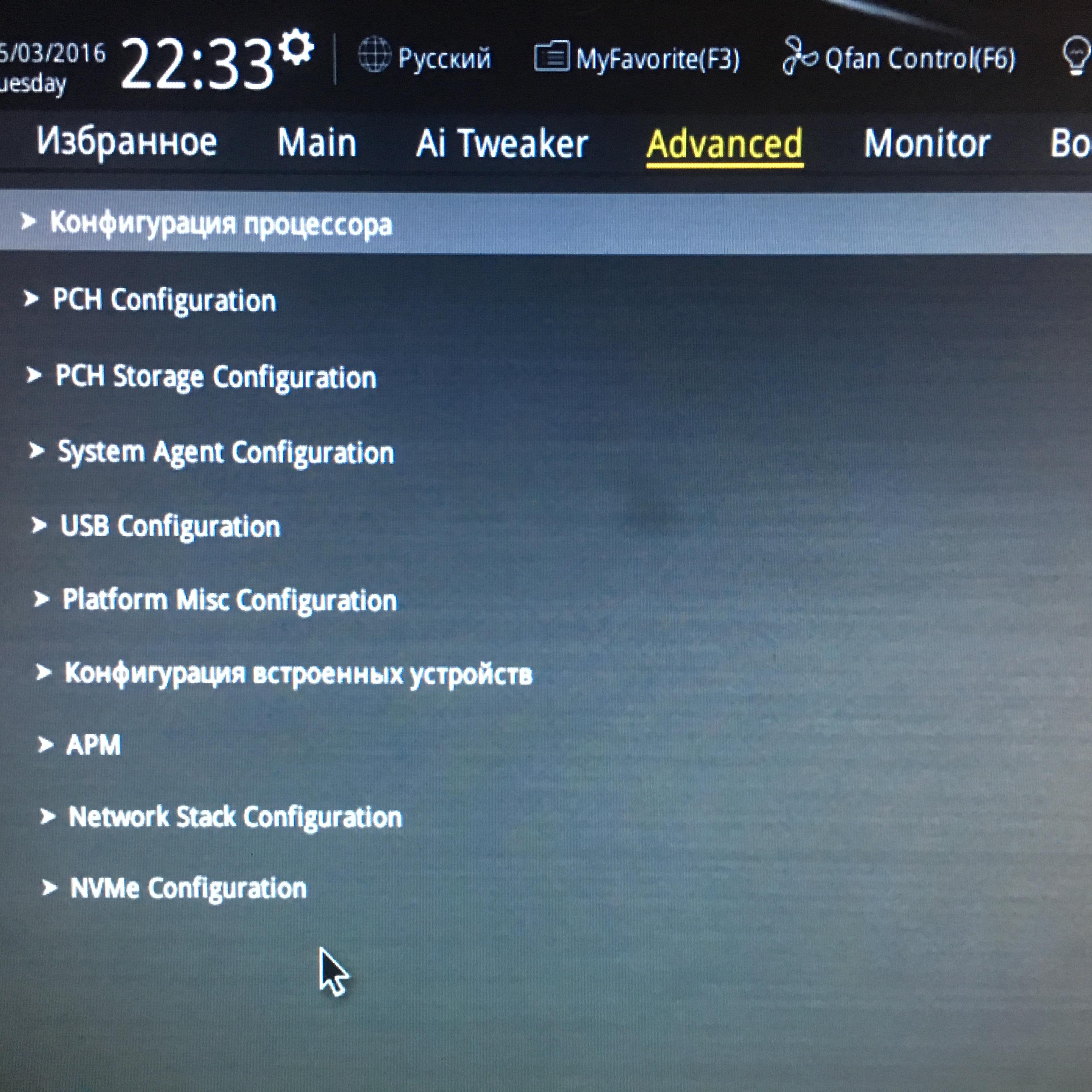

А можно вас попросить выложить фотку развернутого меню NVMe? Какие параметры там есть?
ASUS X79-Deluxe|4930K|СВО|G.Skill 2400 32 Гб|MSI GTX 1080 Ti|Creative X-Fi Titanium Fatal1ty Champion|Samsung 950 PRO|HDD 2Тб|БП 700W|CM HAF XM
Регистрация: 06.09.2010
Откуда: Самара
max2016 писал(а):
но я предположил, что должно где-то включаться поддержка NVMe.
Оно находится в Advanced:

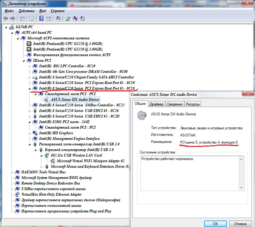

Спасибо! Bus 4 и 5, я так понимаю, это PCI-E порты?
А что такое Dev: 0, Func: 0?
Вообще это меню только информационное, или там можно менять настройки?
Откуда: Самара
Порты на шине PCI-e, отходящей от процессора.
пример из обычной среды Windows:
pci bus on xonar.JPG [ 227.31 КБ | Просмотров: 4489 ]
Передаёт описание устройства и функционирования. Доп.информация.
Да, только информативные.
