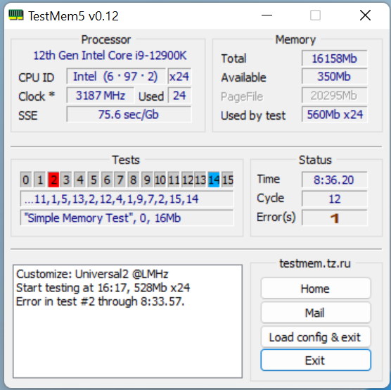

Если в конфиге Heavy5opt @anta777 выставить 1 цикл, достаточно ли будет этого для проверки памяти на стабильность?
Мемbеr
Регистрация: 07.03.2011
Фото: 7
Yaroslav83 вот вам ответ
Снимок экрана (11).jpg [ 77.23 КБ | Просмотров: 1003 ]
Регистрация: 09.01.2014
Откуда: Кузбасс
Что вы хотели этим сказать?
