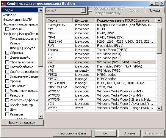

Ещё пробовал это: https://sourceforge.net/projects/ffdshow-tryout/
вот оно только там старя последняя версия тут
и в настройках
ffdshow.png [ 17.55 КБ | Просмотров: 7463 ]
но я не удивлюсь если вегас поддерживает только небольшой набор встроенных в себя декодеров, а DShow и вовсе не поддерживает...

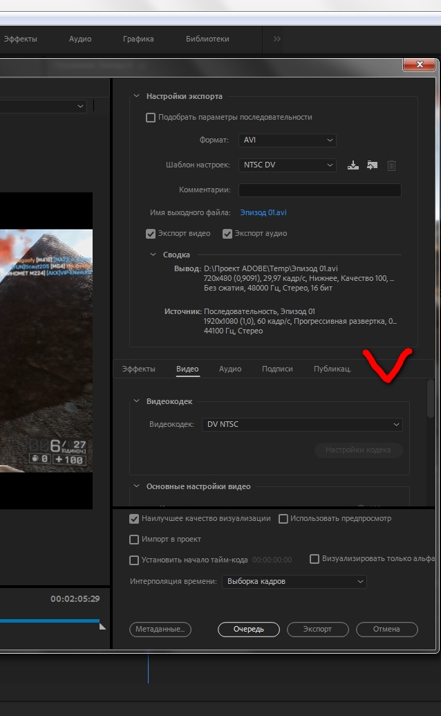

Ребя, хочу поставить NVEnc на премьер а мультиплекса нет, подскажите как его вытащить можно?
31,01,18(17-34-28).jpg [ 177.03 КБ | Просмотров: 7177 ]
