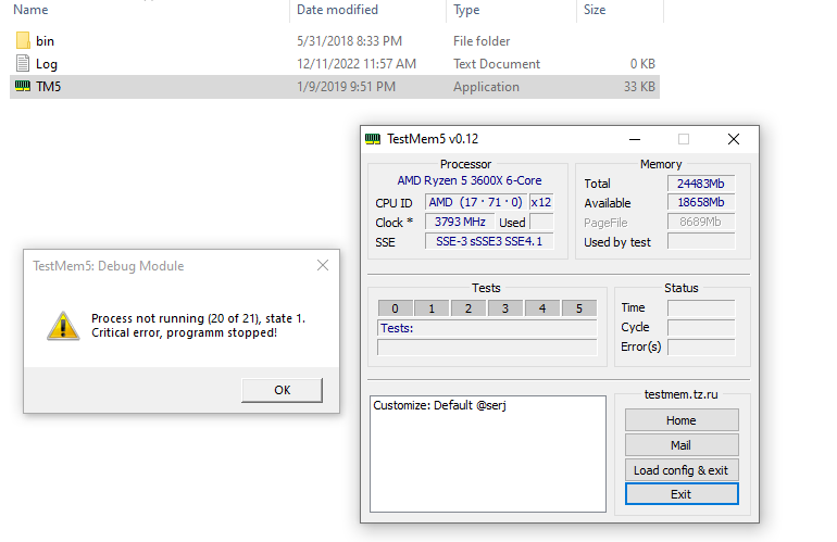

Здравствуйте. Качал tm5 v0.11, запускаю от админа и выкидывает ошибку "process not running critical error, programm stopped"
error.PNG [ 30.39 КБ | Просмотров: 2786 ]
