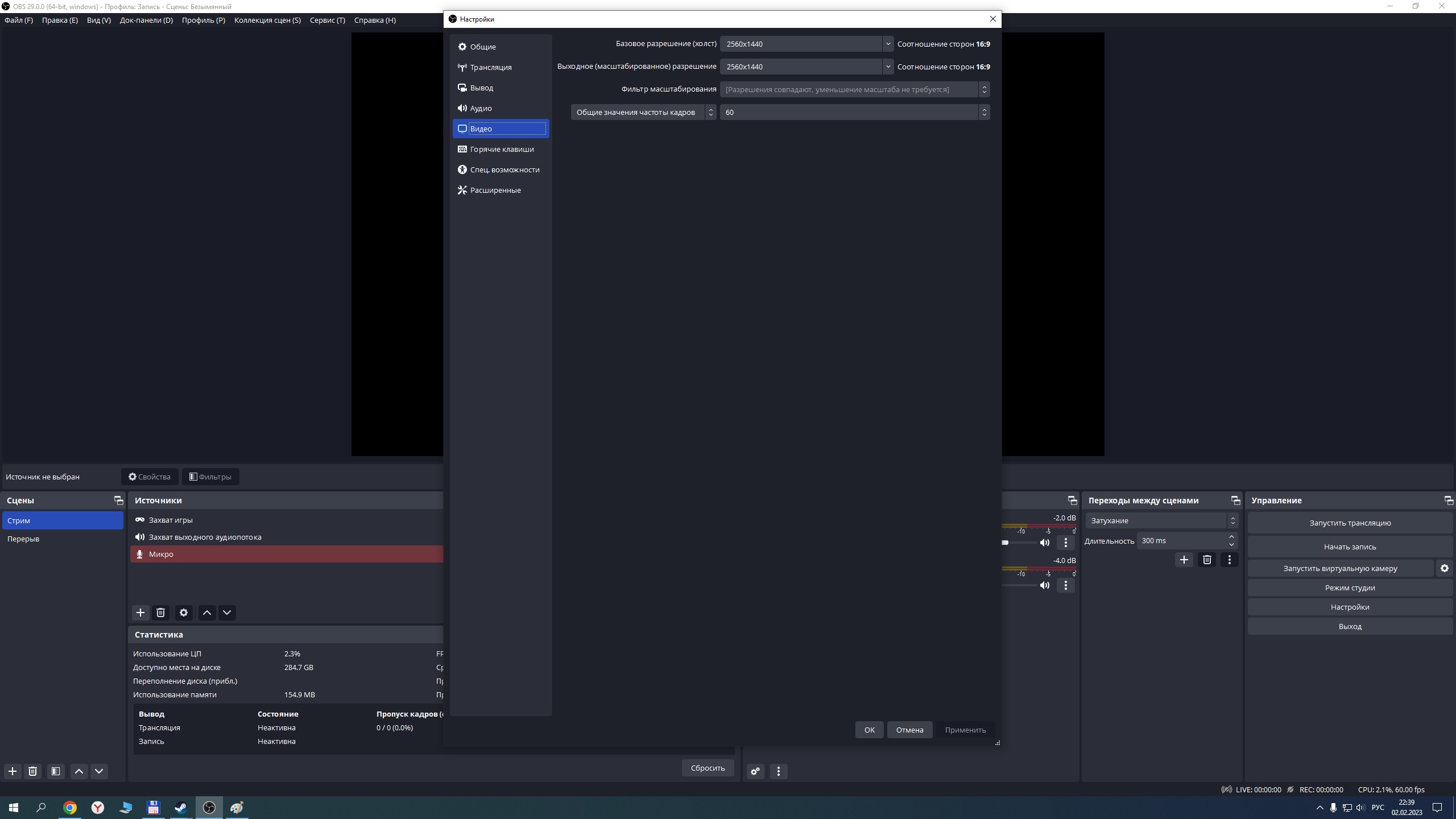

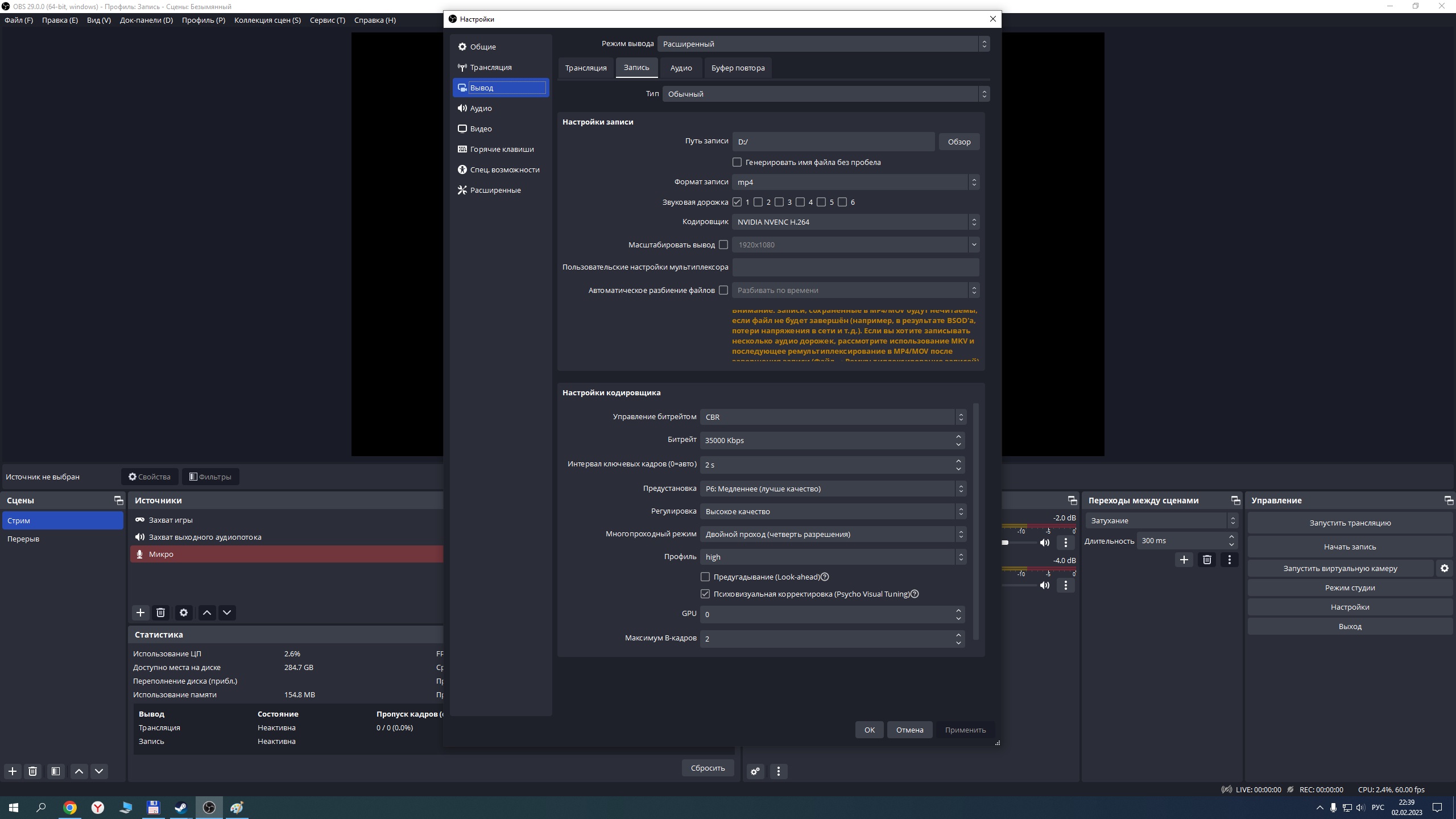

Привет всем. Пожалуйста помогите с проблемой записи игры через ОБС. Дело в том что когда я играю, игра идет плавно в 90+ фпс и нет никаких подтормаживанийу. А вот ролик который записался идет с подтормаживаниями, будто в 30 фпс, хотя в настройках видео ОБС стоит 60 фпс. Дело явно не в железе ПК. Вот конфигурация: i5-9600k, gigabyte z390, asus strix rtx3080 eva oc 12gb, ddr4-3400 32gb
Скрин статистики при записи в студию. Если там всё ок, то можно попробовать поменять контейнер с мп4 на мкв.

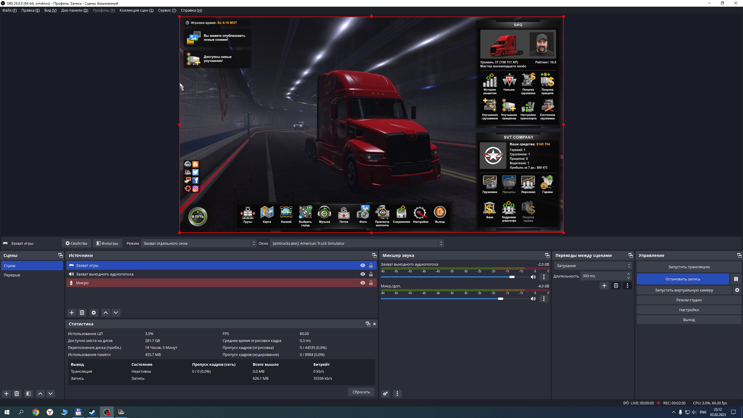

Регистрация: 02.02.2023
Вот. Я уже пробовал менять на mkv формат, не помогло. Могу скинуть ссылку на ЮТ пример видео с подтормаживаниями
Попробывать изменить с захвата игры на захват отдельного окна
Я поэкспериментировал. Залочил фпс в игре через панель управления Нвидиа на 60 кадрах. И о чудо, при таком костыле все притормаживания пропали. Как это понимать? Герцовка монитора у меня 165 c G-sync
Регистрация: 29.03.2017
Поставьте в игре лимит фпс попроще. от 165фпс в ETS всё равно толку нет, тем более 165 стабильных ещё и не потянет цп.
Полагаю так работает алгоритм на одном из этапов захват-кодирование когда отсекает или дублирует кадры и из за неравномерного фпс получается так.
Сделать в игре фпс стабильнее можно с помощью лимита или включив половину или даже треть вертикальной синхронизации. Это необязательно должно быть именно 60.
Оптимальное качество картинки и стрима достигается при кратности целому числу. Например частота 120 - фпс60 - кодирование 60\30 и тп. Но на практике получить даже ровные именно 60фпс может быть сложно, они могут отклоняться на 1-2 кадра (без упора в железо, просто метод ограничения реализован криво) и тогда вам поможет метод тыка.
Чип слишком занят игрой, не успевает отвлекаться ещё и на запись. Снимите галку психовизуальная корректировка. Попробуйте. Если не поможет, снижайте качество записи по 1 пункту и опять пробуйте.
