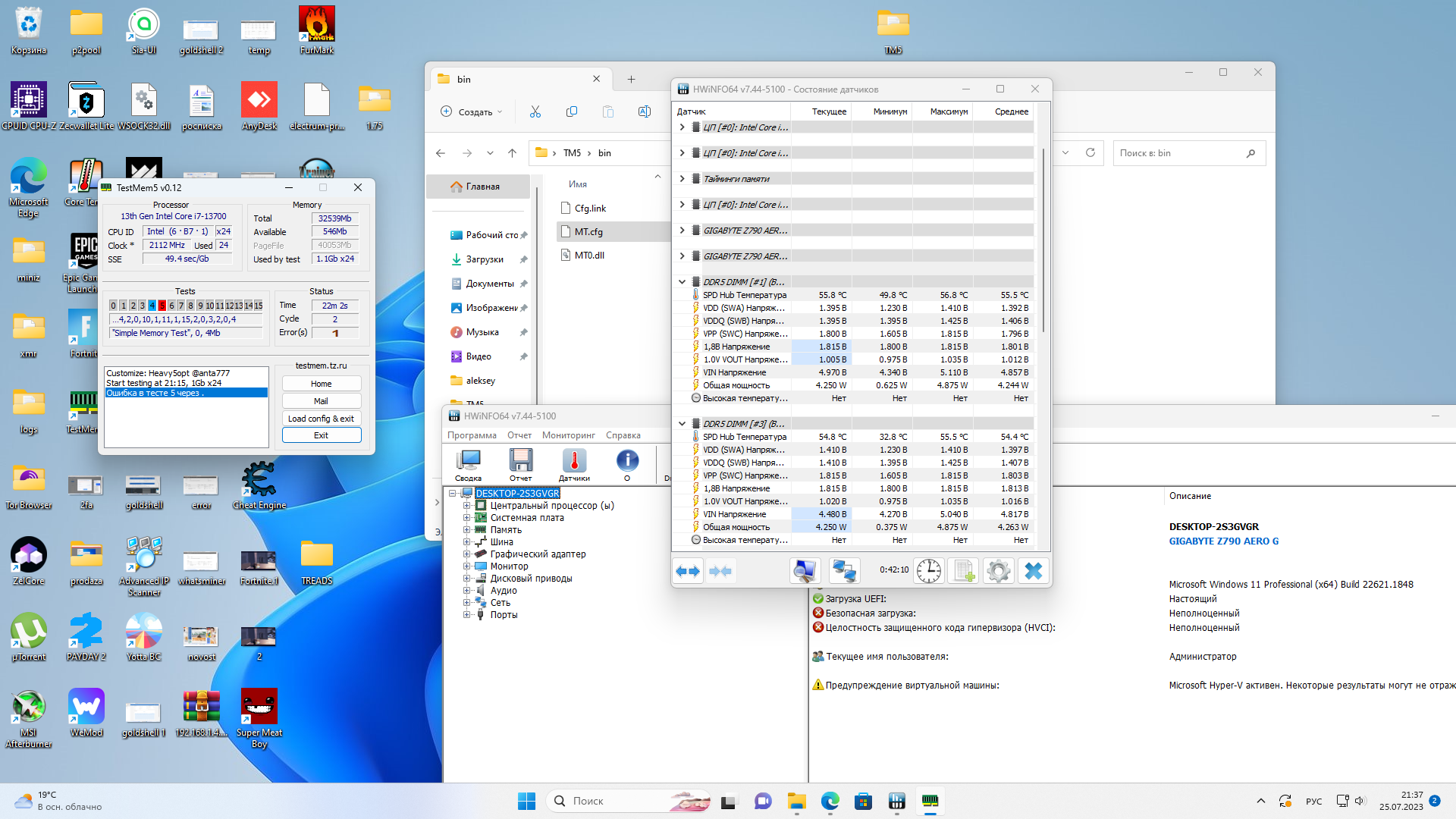

Регистрация: 24.07.2023
прошел без ошибок memtest light и heavyspot.в первый раз при прохождении heavy spot выдал ошибку в тесте 5.потом поменял Testing Window Size на 1024 и ошибок не было.с чем ошибка может быть связана никакого кода небыло?перегрев?memtest 86plus проходил без ошибок где то 8 часов на ночь оставлял.ddr5 32 gb 2 планки
tes11.jpg [ 384.02 КБ | Просмотров: 606 ]
test.png [ 631.09 КБ | Просмотров: 606 ]
Регистрация: 10.06.2011
большее окно-большая нагрузка

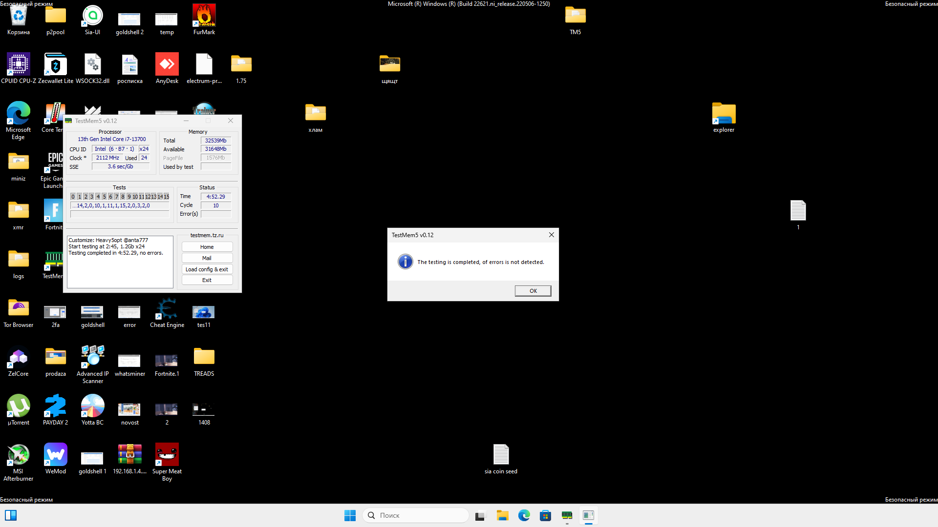

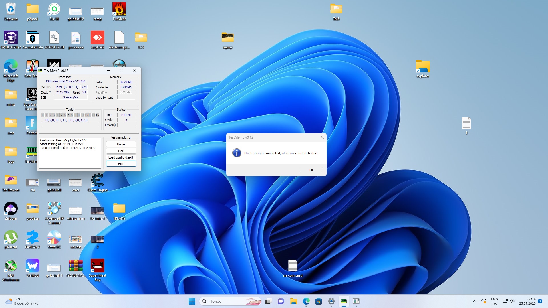

удалось пройти 3 цикла с windows size 1408.в этот раз запускал от имени администратора и в безопасном режиме.тест мало по времени шел.попозже больше циклов поставлю
сейчас прошел 10 циклов heavyspot без ошибок testing windows size 1408.в безопасном режиме от администратора.с чем интересно могла быть связана ошибка в обычном режиме?не хватка пямяти?

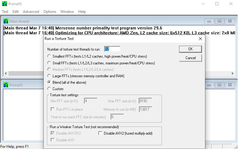

Регистрация: 04.08.2023
anta777 писал(а):
дай скриншот того, что ты гонял
Комментарий к файлу: Вот в этом режиме тестил
prime95-1.png [ 32.58 КБ | Просмотров: 496 ]
RTX 4080 Gaming OC
Ryzen 7 7700
B650 Aorus Pro AX
DDR5 6000mhz 32 GB T-Force Delta
А нужно Large FFTs
TableDRAM(simple+обычная) bit.ly/3rTIBLv bit.ly/32WnkTU
Tm5(ddr4/5) bit.ly/2Oe8R00 bit.ly/2H9jIZH bit.ly/2MUvl6n bit.ly/3wedj8U bit.ly/3STH2wx
anta777 писал(а):
А нужно Large FFTs
Достаточно просто выбрать этот режим и все? Помимо этого нужно еще в этой проге что-то выставлять в настройках и сколько гонять по времени?
И что за строчка с числом 12? Это потоки или ядра процессора?
Достаточно просто выбрать.
1 час.
Это потоки.
