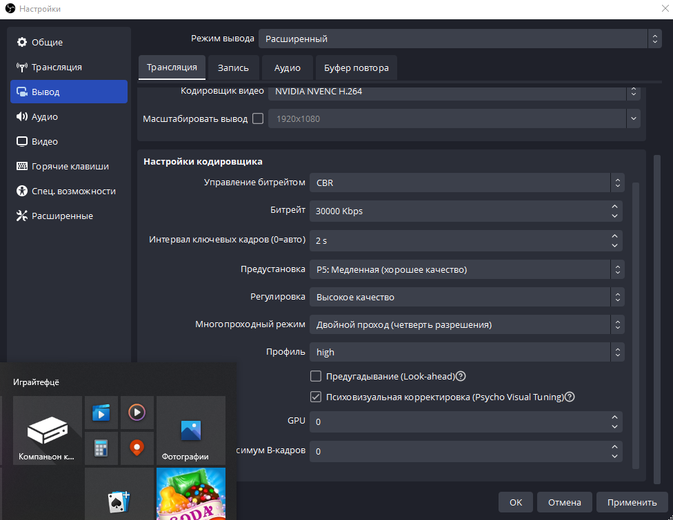

представь я я новичок на форуме)да да такое возможно) да и не думаю что люди в профиле будут писать актуальные характеристики пк прям до буковки) ну судя по описанию включи там на кнопку "начать запись" или "начать стрим" да что-то получиться само сабой)

я посмотрел твой профиль ну 1) 270Гц да с такой частотой может быть импут лаг пробуй перейти на 144Гц более чем достаточно 2) 11 винда на 5900х? не в это не верю знакомые все кто на амд 5000 серии все сидят на 10 а 11 в жизни не поставят намучались с этим "шедевром" поэтому 10 и радуются 0 проблем еще скинул настройки обс примерные. Обрати внимание что на 11 винде может прийти баговое обновление и получишь потерю производительности ссд это нормально для нее) вообще официально на амд проблемы с 11 виндой поэтому тяжело что-то сказать( в любом случаи битрейт в 20000 мало для ютуб лучше минимум 30000 для 2к. Есть особенность багованые драйверы 4000 серии видеокарт( тут нужно пробывать какой работает например мой знакомый с 4070TI установил драйвер 528 и все хорошо работает при стриме а на 536 версии проблемы при стриме с некоторыми играми(
- что ты несешь :facepalm: :facepalm: :facepalm:
Для 1440р рекомендуемый битрейт 18000. Злобный Йожык, там же есть рекомендации по битрейту аудио.
Они и рекомендации по битрейту переписали оказывается. Теперь и правда до 30000.
