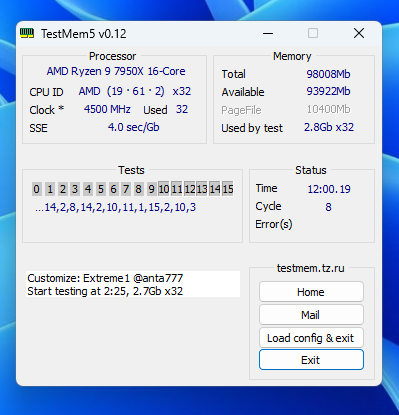

Тут ТМ5 часов 10 отработала и заснула- это баг TM5 или какие-то проблемы с настройками памяти?
TM5Hung.png [ 71.57 КБ | Просмотров: 1066 ]

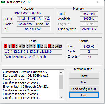

Здравствуйте, компьютер периодически выбивает синий экран и поэтому я решил проверить вашим тестом. Первые полчаса было 0 ошибок, вторые полчаса насыпало 8. Стоит стандартный xmp профиль на 3200 (16-18-18-36). Можете что-то посоветовать? Раньше проблемы не было, последний год как появились проблемы с компьютером. Иногда зависала картинка и циклировался звук, иногда синий экран, а иногда зависал намертво.
изображение_2023-10-09_051107987.png [ 19.83 КБ | Просмотров: 1042 ]
