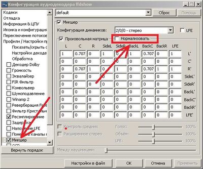

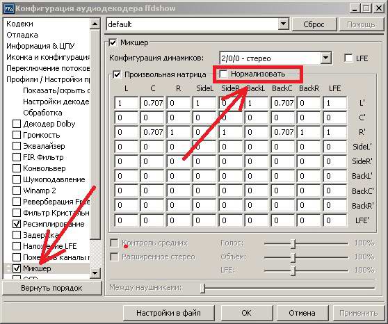

Вам нужно не эквализацию крутить, а матрицу микширования каналов и редирект на саб.

Через ffdshow audio нормально миксируется. С нормализации матрицы галку нужно СНЯТЬ и выставить цифры, как на скрине. Настройки громкости (нормализация), в ффдшоу не трогать, разве что можно центр поднять процентов на 60-70, чтоб уровнять с "громкими" боковыми эфектами, но это на старых фильмах, где музыка сильно перекрикивает диалоги, в последних фильмах уже не так извращаются наши дублерные самсебережисеры. И фсё)
Добавлено спустя 21 минуту 36 секунд:
Plood писал(а):
встроенный аудифильтр
Задайте ffdshow декодером по умолчанию, в настройках MPC, и раскидайте как на скрине.
post.cgi.jpg [ 59.33 КБ | Просмотров: 5169 ]

Мне больше нравится в ac3filter, все очень наглядно.
Декодер звука может быть любой, ffdshow audio или ac3filter повесить на обработку PCM.

Жаль только, что от этих нормализаций сильно искажается звук, аж колонки хрипят на пике.
Поэтому поставил глобальный эквалайзер EqualizerAPO и обычно не пользуюсь встроенными в MPC или ffdshow.

Хрипит потому что снял галку нормализации. И сумма коэффициентов каналов стала больше единицы. Научитесь не выходить пиками в ограничение и ничего нигде хрипеть не будет. В ac3filter хорошо то, что там рядом индикаторы уровней в каналах, можно дополнительно проконтролировать результат. Если звуковая дорога тихая, то можно подзадрать усиление посильнее.

ребят, очень интересно но ничего не понятно.
что такое ffdshow audio, ac3filter? где их искать? и как они относятся к MPC-HC?

это отдельные DirectShow фильтры, подключаются к MPC-HC в его настройках как внешние фильтры. искать отдельно в интернетах.
