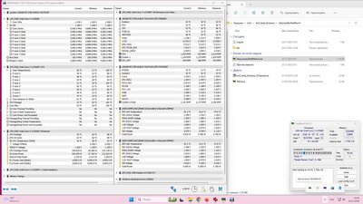

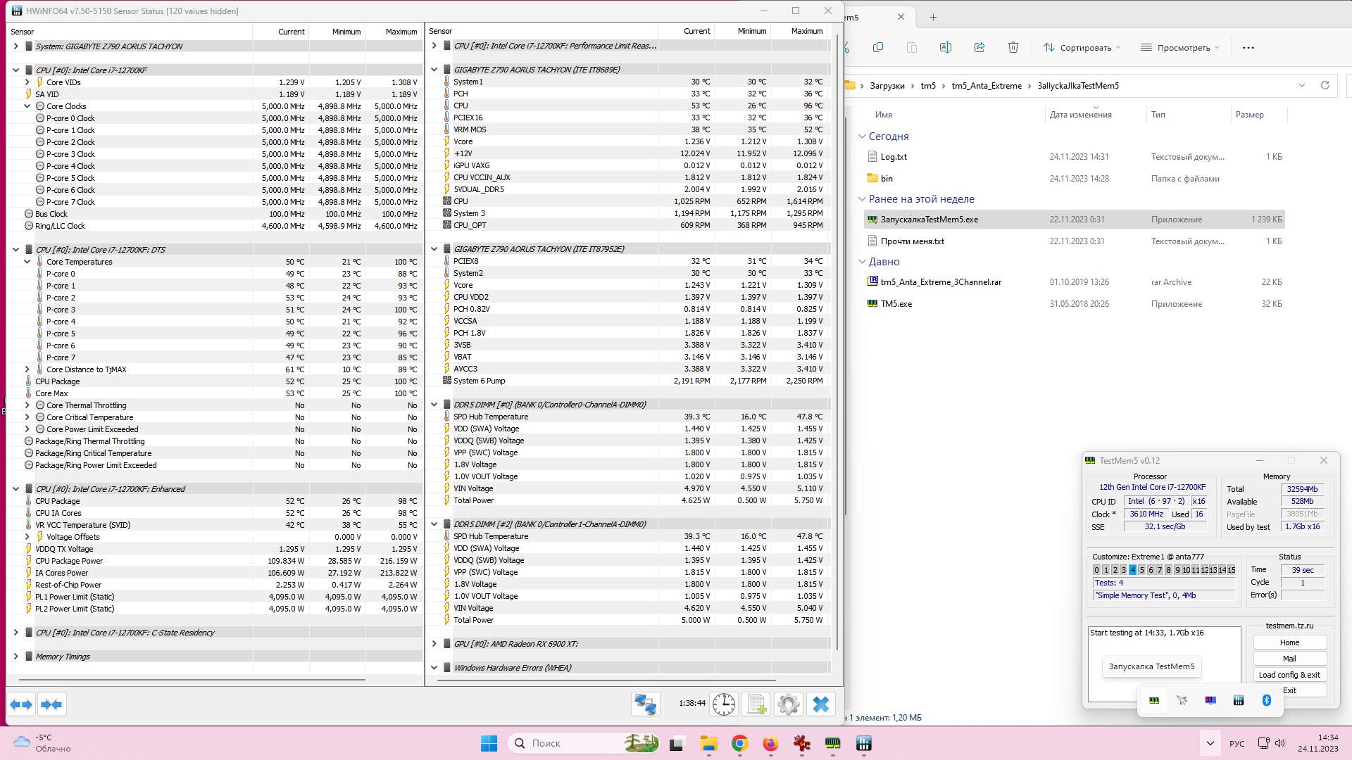

CoolCmd просто эта популярная прога мониторинга закрывается. Ни с каким иным софтом конфликтов пока не заметил.
Соответственно, при запуске TM5 напрямую с любыми конфигами, HWINFO не вылетает и никогда не вылетала.
Запускаю ее порой для мониторинга темпы памяти при тестах.
Вы или кто-нибудь у себя пробовал запустить ее в виде окна сенсоров и затем запустить TM5 через Запускатор?
вроде нет такой проблемы
hwinfo+ЗапускалкаTestMem5.jpg [ 253.58 КБ | Просмотров: 899 ]

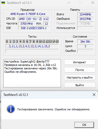

Регистрация: 22.02.2014
память DDR5 (2*16Gb) 6400Mz xmp профиль процессор Ryzen 7500F, протестировал профилем superlight2 от анта 27 минут тестировалось, температура памяти дошла до 50-51 градусов.
Ошибок нет. Ещё как-то тестировать?
TestMem5.png [ 27.42 КБ | Просмотров: 681 ]
Intel Xeon CPU E5-2680v2 3.10GHz ǁ HUANAN X79 G279K ver.13 LGA2011 ǁ Samsung SSD 850 EVO 500GB ǁ 32GB (4x8GB) Samsung DDR3-1866 Reg. ECC
