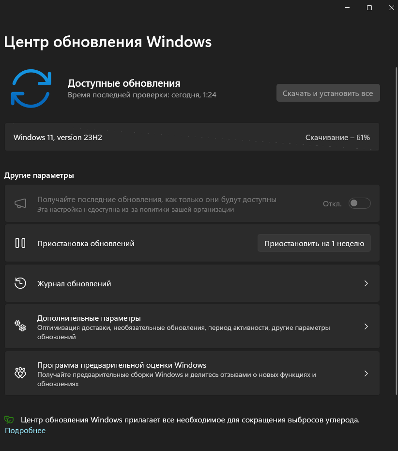

Народ помогите разобраться, вернулся с 24h2 на 23h2 и столкнулся с некоторыми проблемами.
В центре обновления не активен пункт Получать последние обновления
На окне ввода пароля отключаляется клавиатура секунд на 30, потом включается и можно ввести пароль
Система грузиться с ошибкой javascript error occurred in the main process, иногда ошибка Net.Framework при запуске
Снимок экрана 2025-02-25 013008.png [ 59.76 КБ | Просмотров: 1476 ]
Установка чистая, оригинальным образом

Temirtausec, сверь суммы скаченного образа с оригинальным образом.
Так не должно быть если образ оригинальный и если ос ставилась на чистый диск.
Вы в редакторе локальной групповой политики не блокировали обновления выше версии 23H2?
