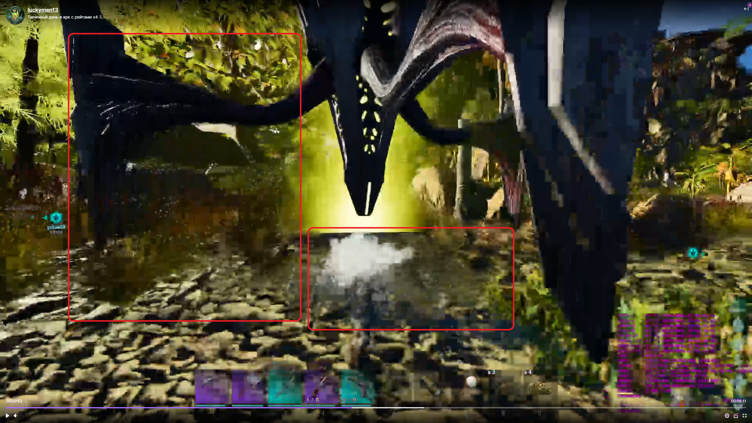

Newarrior писал(а):
Одно время я юзал 12600к+GTX 970 и решил попробовать перевесить браузер+дискорд+обс на встройку, тем самым разгрузить немного видеопамять для одной прожорливой игры
Я так же пытался сделать на UHD770 + 6600xt, т.к. АМД страдает утечками видеопамяти (например, 50-60 вкладок в браузере легко может сожрать драгоценные 1.5-2Гб VRAM), я решил перевесить браузер на встройку, и оно работало, но по ощущениям явно не плавно, статтеров нет, но видео в 90FPS (90фпс это 2K@60fps на скорости х1.5) выглядело, как будто там кадров 40. В итоге, плюнул, и отключил ускорение, 12600K и так справится.
Добавлено спустя 8 минут 16 секунд:
Newarrior писал(а):
Как то так . https://www.twitch.tv/videos/2103999406 . Это нуб пресет, так как от настройки толку мало, мне даже показалось что становилось ещё хуже
Господи, какой ужас.
Узнаю вот эти квадратики, они и при большем битрейте будут.
Безымянный.png [ 3.65 МБ | Просмотров: 2968 ]
Это нереально исправить, только если силами проца пытаться стримить. АМД не для стримов.
