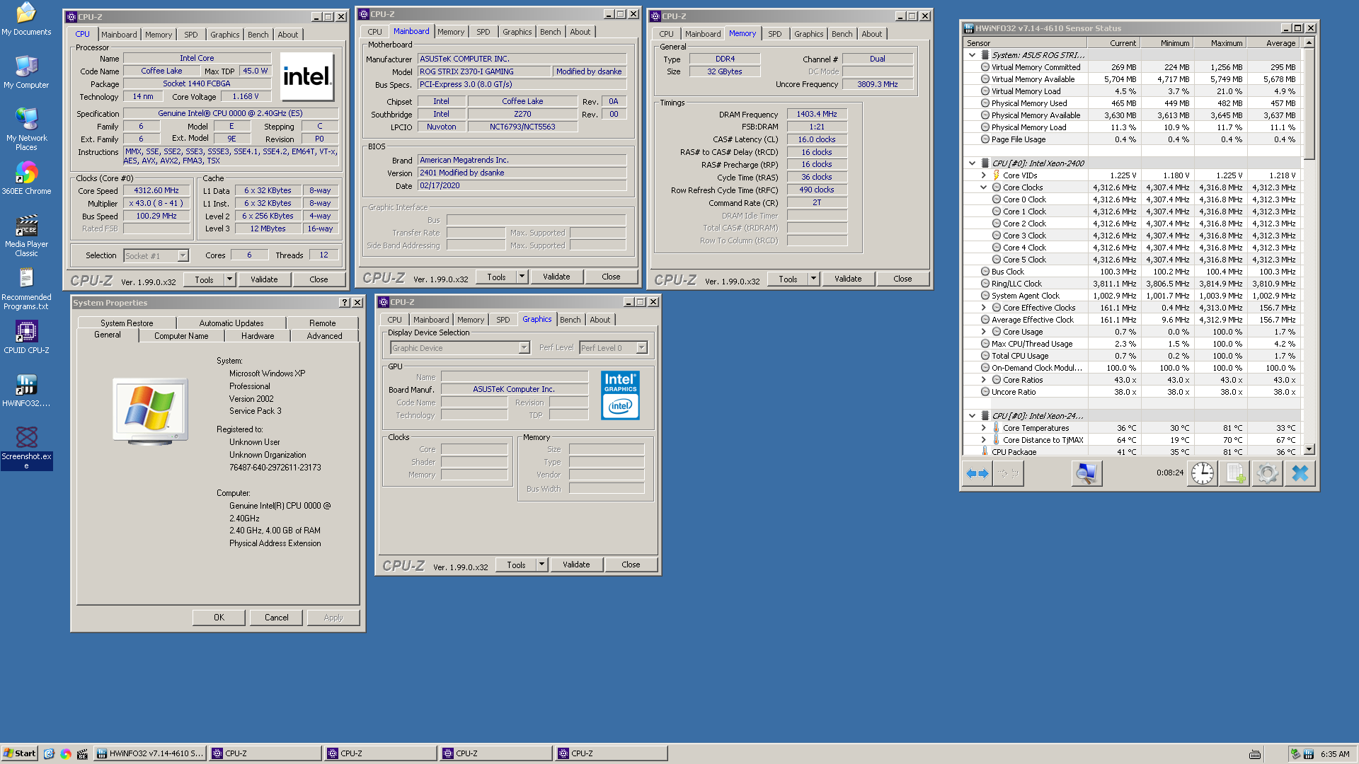

Быстрым гуглением не нашёл такого, тогда оставлю эту информацию может кому-то пригодится. Win xp можно поставить на любую современную систему на Intel от 1151 до 1700, как и на ryzen до am4 (x470), в качестве готового дистрибутива можно использовать: . В файле есть подробное описание и инструкция. Оригинальная Win xp sp3 и патчер для интеграции необходимого sata драйвера и ACPI и пр. Устанавливатется только с помощью оптического диска (либо его эмулятора) у меня с флешки не вышло поставить.
Также есть информативная статья Windows XP SP3 2020 - сборка системы для современного ПК
snaphsot0001.png [ 223.97 КБ | Просмотров: 11193 ]
