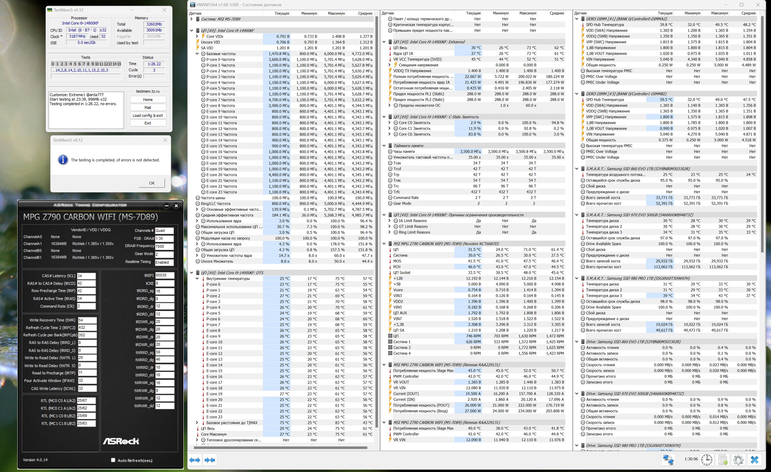

Регистрация: 24.08.2023
Я конечно извиняюсь за тупой вопрос. У меня просто память DDR5 не едет выше 7000. При 7200,7400,7600 в принципе стартует и нормально грузит винду. Но при запуске ТМ5 extreme Анты обязательно выдаст ошибку или раньше или позже. И нет ли какой либо вероятности что проблема не аппаратная, а софтовая? Вдруг у меня версия ТМ5 не та, или extreme профиль Анты не подходящий (я им пользуюсь со времен DDR4 уже лет 5 как и самой прогой). А то знаете была похожая проблема, когда я как баран крутил вертел напряжения на процессоре потому что у меня LinX останавливался с ошибкой, а потом выяснилось что я дурак не заглянул на форумы и не выяснил что при превышении 1000 Гфлопс - LinX останавливается. Вот и тут не может ли быть по аналогии чего нибудь подобного? Вдруг я превышаю какой то предел обмена данных и у меня древняя версия ТМ5 (или старый extreme профиль) фиксируют ошибку из за этого?
У меня 0.12 версия (года с 2018 скачана)
И на Марсе будут яблони цвести
Регистрация: 10.06.2011
В каком тесте ошибка?
TableDRAM(simple+обычная) bit.ly/3rTIBLv bit.ly/32WnkTU
Tm5(ddr4/5) bit.ly/2Oe8R00 bit.ly/2H9jIZH bit.ly/2MUvl6n bit.ly/3wedj8U bit.ly/3STH2wx
Дак в разных каждый раз ))) Может и на первом, он же номер 4 кажется в вашем профиле Extreme (ой какой он у меня древний, тоже наверное в 18 году еще был скачан). Может даже минут 15 одолеть, а потом насыпать. В общем без закономерностей, по моему. Но с 7000 cl34-42-42-42-52 trefi 65535 и так далее по табличкам - все работает как часы. Но стоит хоть что то поменять, даже попытка одолеть 7200 cl36 с диким задиранием напряжения ничего не дает. Появляются ошибки.
Вот буквально только что закончил. 7000 отлично работает. Ужал всё что можно было ужать. Но стоит начать по табличкам крутить 7200+ и далее - то всё, стена. Тук тук. Напряжения можно хоть термоядерные ставить. Бесполезно.
ddr5.jpg [ 1.55 МБ | Просмотров: 2000 ]
Ну в целом вроде как виноват Карбон как все говорят. Но мало ли. Вдруг программа старая или профиль не подходящий для убер-скоростей.
