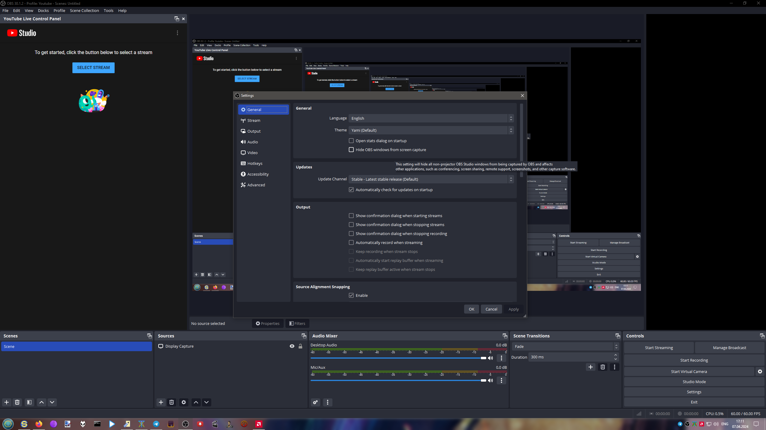

Он даже скриншот сделать не даёт, окно сразу исчезает :facepalm:
Кароче вот так только получилось:
2024-04-07 17-00-30.JPG [ 2.68 МБ | Просмотров: 2726 ]

чтоб скриншотить надо убрать вот эту галочку (потом можно обратно вернуть)
General - Hide OBS from screen capture

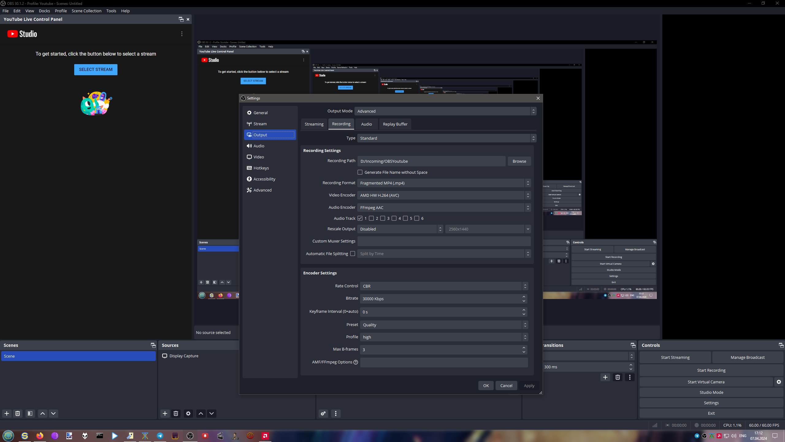

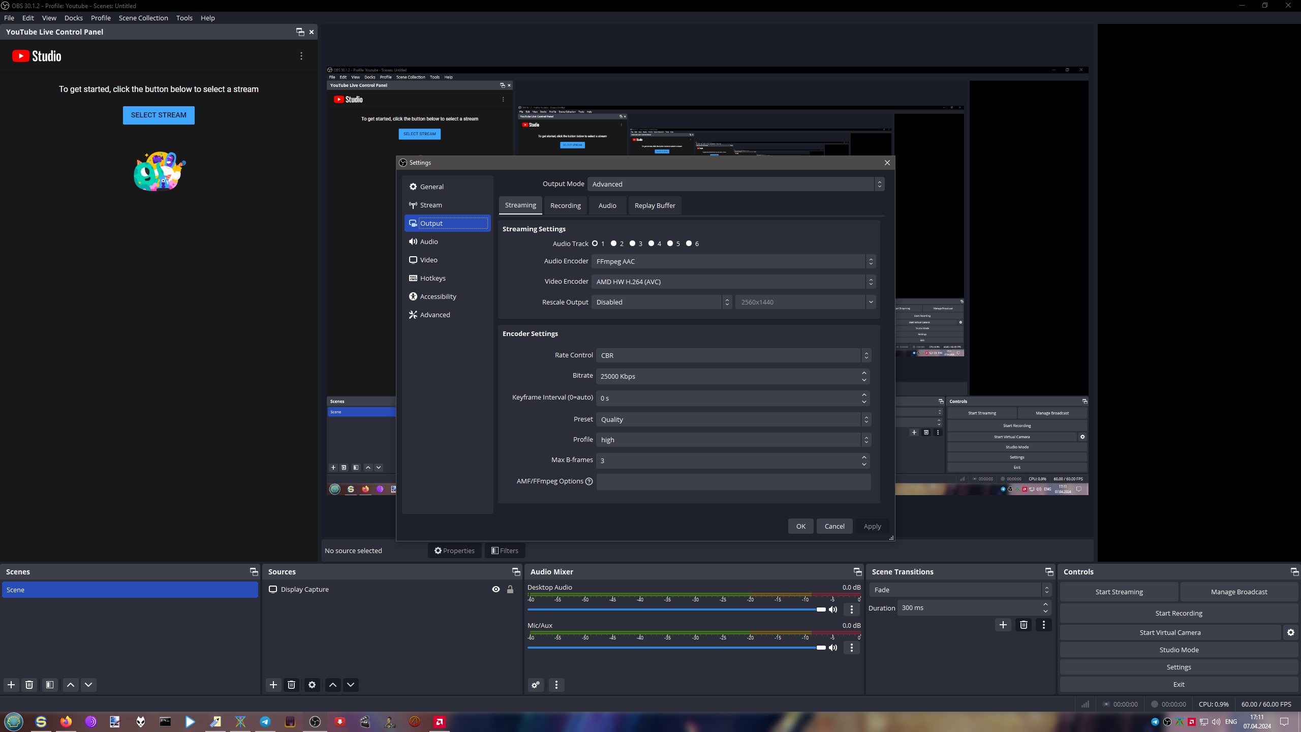

Screenshot (8).png [ 308.69 КБ | Просмотров: 2720 ]
Screenshot (9).png [ 301.06 КБ | Просмотров: 2720 ]
Screenshot (10).png [ 305.11 КБ | Просмотров: 2720 ]
Добавлено спустя 1 минуту 21 секунду:
так что попробуй AVC может лучше будет. битрейт-то для 1920x1080 более чем солидный

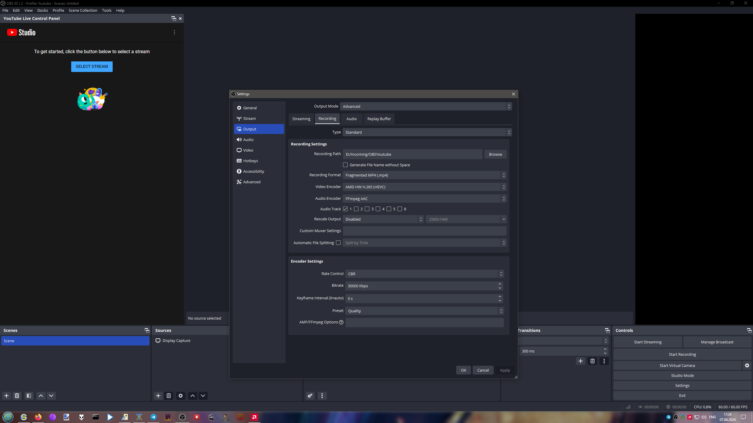

Screenshot (11).png [ 217.85 КБ | Просмотров: 2710 ]

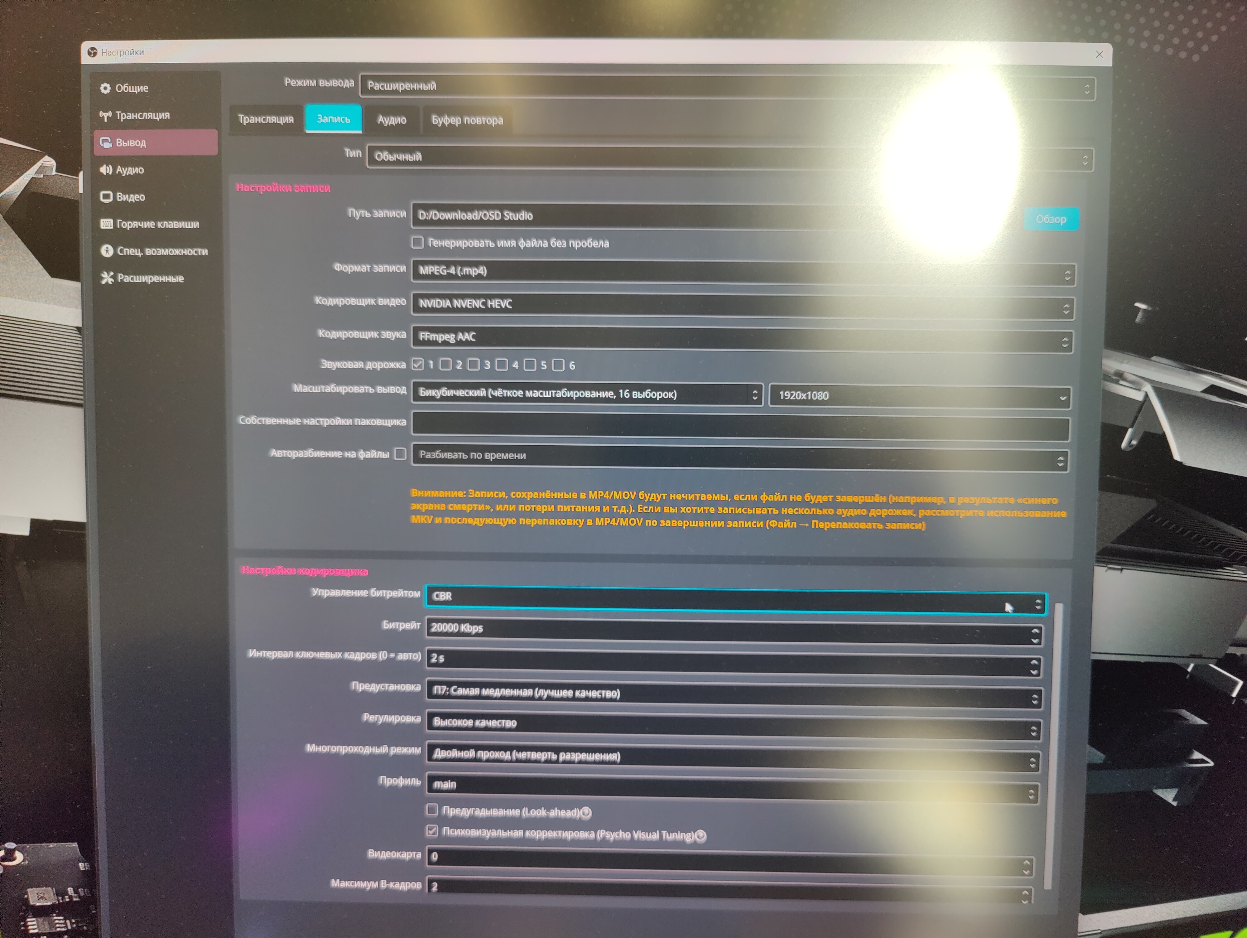

Agiliter вот так
Да и пиши "на ты" уж, не такой и старик.
Скриншот 07-04-2024 174412.jpg [ 173.04 КБ | Просмотров: 2692 ]
