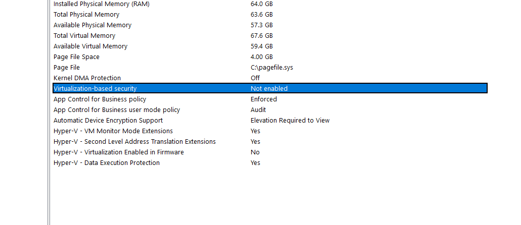

xBeast писал(а):
Это уже с отключенной виртуализацией в биос, а ей параллельно, она всё равно включена.
Недавно ставил Винду 24H2 образ правда ещё прошлого года, обновилась до последней. Core isolation отрублена по дефолту. VBS тоже.
vbs.png [ 25.27 КБ | Просмотров: 1320 ]
Погугли отключение через реестр "windows virtualization based security disable"
И есть подозрение что у тебя что-то установлено связанное с виртуализацией, может виртальные машины или типа того.

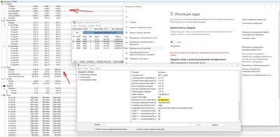

Снимок экрана 2025-04-27 195925.jpg [ 76.39 КБ | Просмотров: 1290 ]

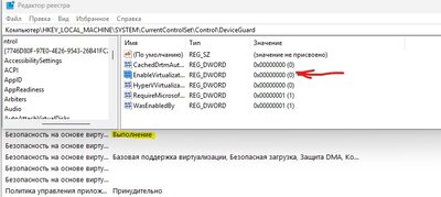

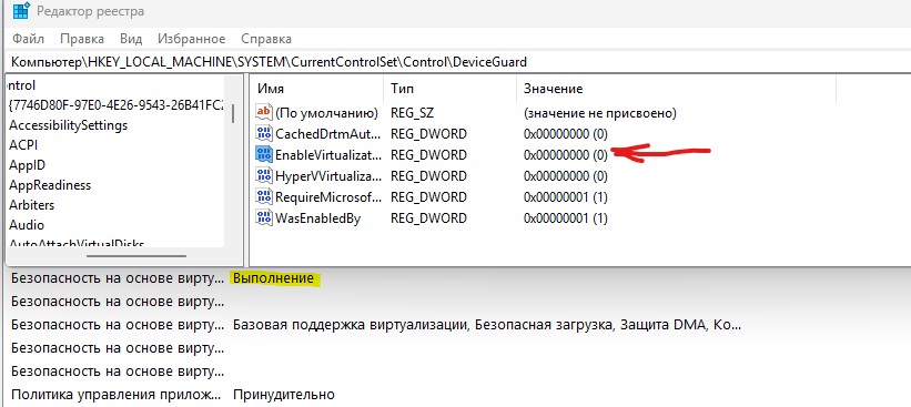

xBeast тут поставьте 0 тогда отключится VBS
Регистрация: 18.10.2012
Она и без отключения "привета" отключилась после того как я в очередной раз биос сбросил, видимо окошкам надо время для изменения своих настроек.

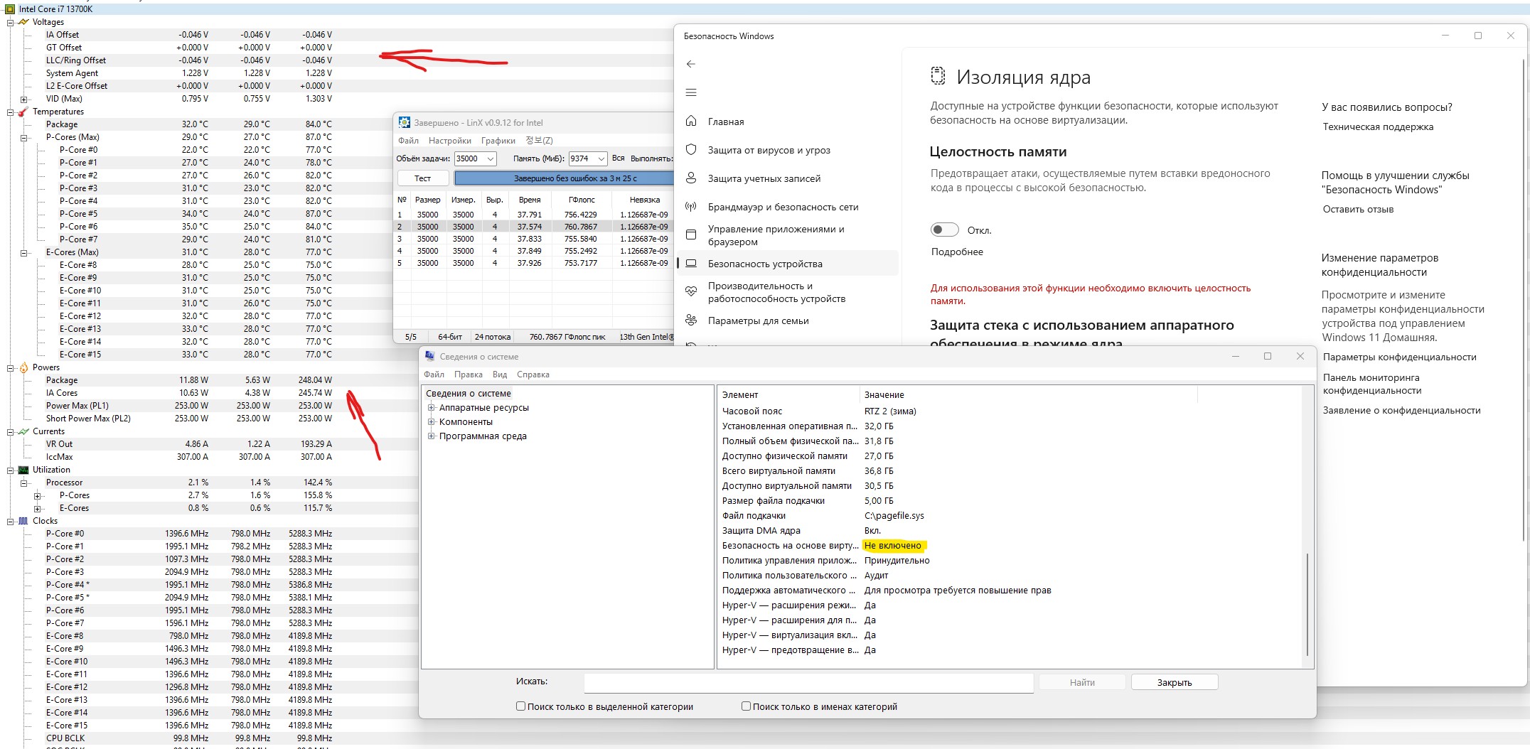

Вот вам мой личный опыт как обмануть "Виртуализацию", без всяких правок реестров и прочих костылей.
Ларчик просто открывается, перед чистой установкой, отключаем виртуализацию в биос, делаем установку форточки, обновляем, ставим нужный софт, включаем виртуализацию обратно в биос, mission complit.
Теперь у меня всё работает, смещения напряжений отображаются в мониторингах, за лимиты потребления не вылезает.
Индийцы повержены, ну как минимум до следующих закидонов окошек.
