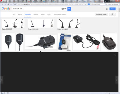

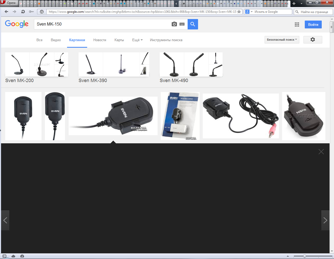

День добрый, подскажите по такому вопросу. Перестали нормально работать гугл-картинки в 12.16. Страница с миниатюрами отображается нормально, но если щелкаю по картинке, то увеличенная картинка не отображается. Аналогично при щелчке средней кнопки, открывается пустая вкладка с темным фоном. В настройках для сайта стоит "маскироваться под IE", в параметре opera:config#UserPrefs|CustomUser-Agent указана строка " Mozilla/5.0 (Windows NT 5.1) AppleWebKit/537.36 (KHTML, like Gecko) Chrome/49.0.2623.87 Safari/537.36"
Регистрация: 12.06.2009
Откуда: Самара
Фото: 88
GefesTTTT
посмотрите метод poweruser84 для гугль картинки - Браузер Opera (до версии 12.x): вопросы, ответы, проблемы, решения, советы #12566874
где 2-3 дня назад гугли чтото поменяли, и у меня перестало работать большими тупо от входа по старой по ссылке - http://images.google.com/imghp?hl=ru
щас вырезал из override.ini всё что содержало слово "google" вообще, и сделал по инструкции - большие плашки вернулись - и на моей ссылке, и на современной
этого нет в инструкции - я оставил оперу
короче поторопился я радоваться - картинки большие, но зона превью и по местному методу серая :
гугл.jpg [ 264.74 КБ | Просмотров: 5047 ]
Корпорация зла, он же гугл изменили дизайн под новомодные веяния. По-какой-то причине он больше не работает в Опере.
Есть готовое решение по обходу проблемы. Во-первых, убираем все маскировки с сайтов Google.сom, очищаем параметр opera:config#UserPrefs|CustomUser-Agent (если он вдруг настроен).
Закрываем Оперу, находим файл override.ini в папке профиля Оперы. Открываем блокнотом, редактируем.
В секцию [Overrides] добавляем строчки (если их нет):
google.com
google.ru (вместо .ru подставляем свою страну, если вы не из РФ)
drive.google.com
В самом низу файла дописываем:
[google.com]
User Prefs|Custom User-Agent=Mozilla/5.0 (Windows NT 6.1; WOW64; rv:9.0) Gecko/20100101 Firefox/9.0
[google.ru]
[drive.google.com]
User Prefs|Custom User-Agent=Mozilla/5.0 (Windows NT 6.1; WOW64; rv:44.0) Gecko/20100101 Firefox/44.0
Сохраняемся. Запускаем Оперу, проверяем.
Смысл всех манипуляций.
Чтобы заработал поиск картинок в гугле и гугл-карты, маскируемся под старый Firefox 9.0 (для сайта google.com и .ru). Также должен заработать поиск похожих изображений (гугловская функция в картинках).
Чтобы работал Google Drive маскируемся под последнюю версию Рыжей Панды (Firefox 44.0).
Насколько этих методов хватит неизвестно. Наверное когда гугл прекратит поддержку древних версий FF, это отвалиться и в Опере. Дальше нужно будет искать другие решения.
