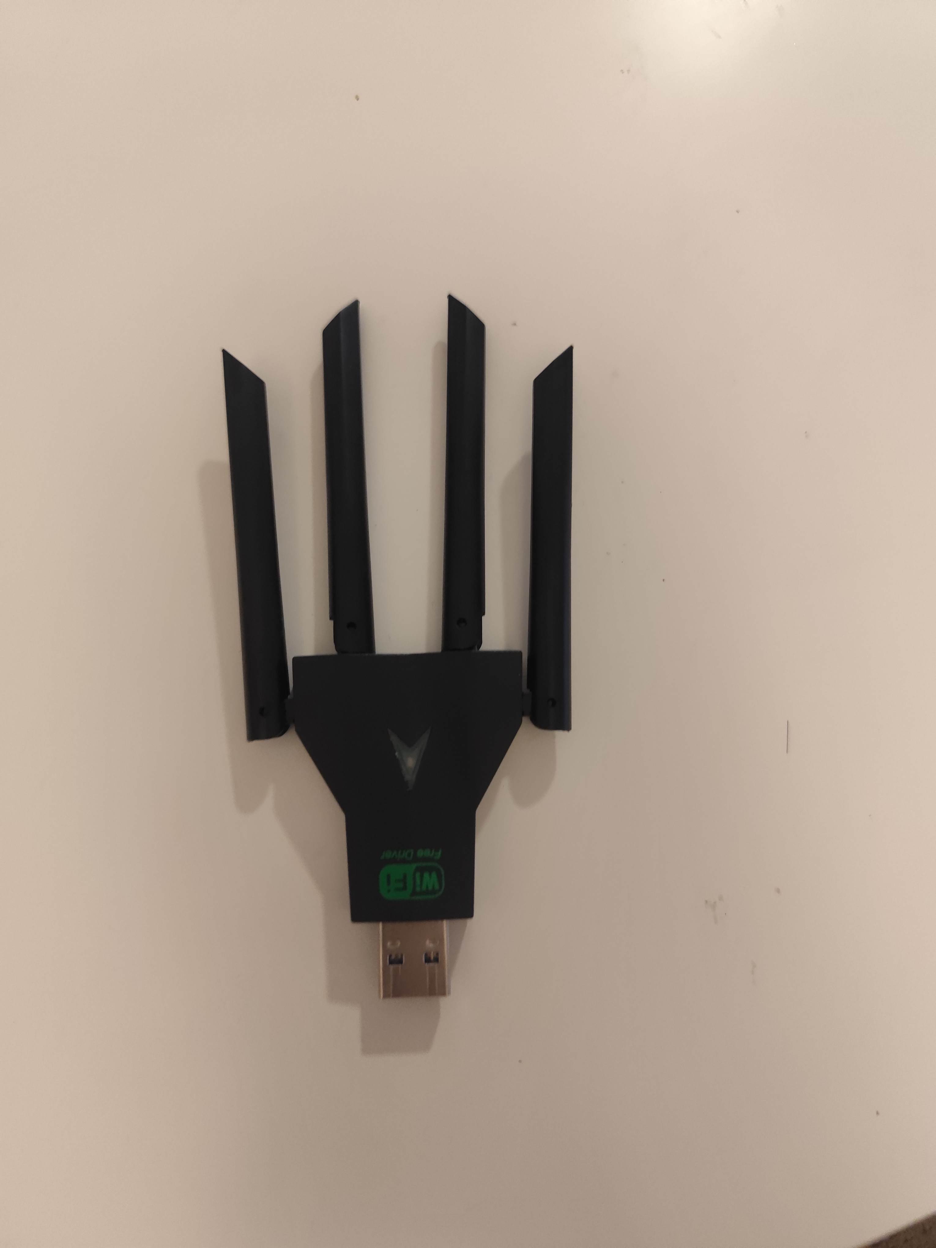

всем привет. имею проблему с китайским вайфай адаптером с али експресс. предыстория. Виндовс 10 все работает отлично. Случайно жена обновилась до виндовс 11, все работает отлично.
Поставил чистую сборку виндовс 11. И что имеем. Включаю комп адаптер не работает. Тут же перезагружаю комп, адаптер работает. Выключаю комп. Включаю, опять и он опять не работает, перезагружаю и о чудо работает. Вроде как и не особо большая проблема, но реально раздражает. В службах WLAN запущен и стоит на автоматически.
Подскажите пжл что еще может быть

"Развёрнутый" вопрос (какое устройство, как подключено?) требует не менее развёрнутого ответа - в Винде выключи "быстрый запуск". :D

Подключено по юсб

Тогда причём тут твои:
если подключение, а значит и питание на устройство, реализованы через USB?
Или шерсти драйверы USB и их режимы энергосбережения в Винде, или просто выруби "быстрый запуск" в ней же.
