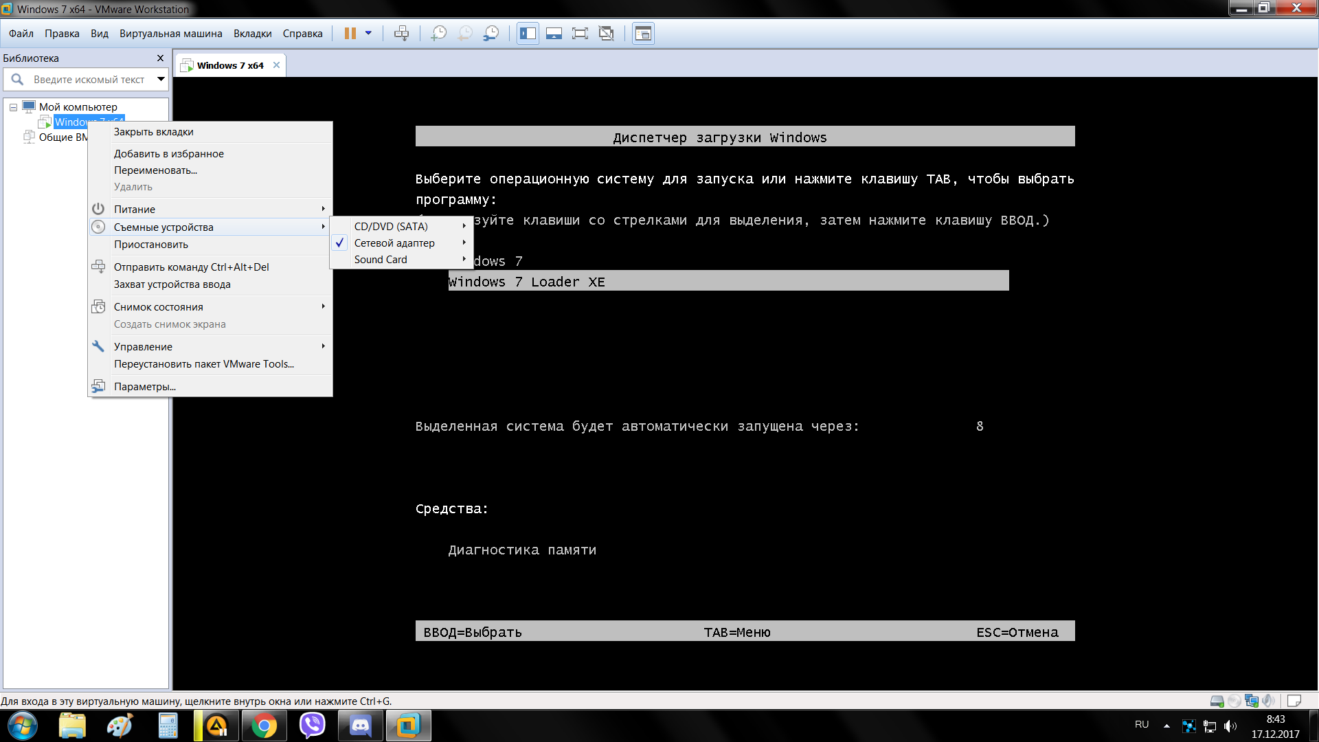

на виртуалке установлена вин 7 64 бита, VMware tools установлен,юсб контроллер тоже есть и настроен,но при запуске винды флешка не определяется,то есть в настройках съемных носителей ее нет,куда копать ?
ее же не надо пробрасывать как в древних версиях?
виртуалка.png [ 148.57 КБ | Просмотров: 2419 ]
Не понял вот этого. Тебе надо до винды чтоб она сбутилась или что? Ты приоритет в биосе выставил?
Den aller yngste greven, som der på skipet var, han ville visst trolova sig, enn sjølv så ung han var...
DCS player =3
Регистрация: 09.11.2011
Откуда: Саратов
нет,мне надо чтобы она в виртуалке определялась как флешка так же как в хостовой винде
ее там нет,да и зачем? я же не собираюсь с нее грузится.
просто она же должна в съемных носителях отображаться по идеи?но она не отображается.
Регистрация: 04.12.2009
Фото: 23
Да, верно. Я думал ты грузится хочешь.
Принял, понял. Да, должна.
Устройства на USB 2.0 и 3.0 стоят в виртуалке? Установи на оба кароч =) Т.е. в аппаратном конфиге виртуальной машины.
Добавлено спустя 1 минуту 12 секунд:
Более того. Я на скрине у тебя не вижу значка флешки. Она до VMWare не дошла. В машине не выставил видать.
Добавлено спустя 1 минуту 34 секунды:
хм... если настроен, то VMWare ничего такого не видит походу... =(
почему то... фиг знает почему
DCS player =3
Откуда: Саратов
Bl00dRedDragon проверил на другом пк,там и принтер есть и флеха сразу определилась,а на моем нифига, у меня автозапуск убит каспером,может в этом причина....
