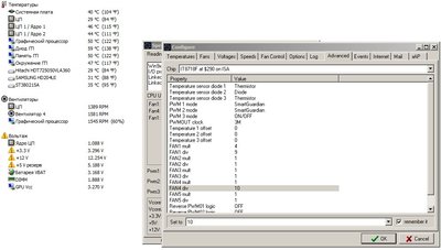

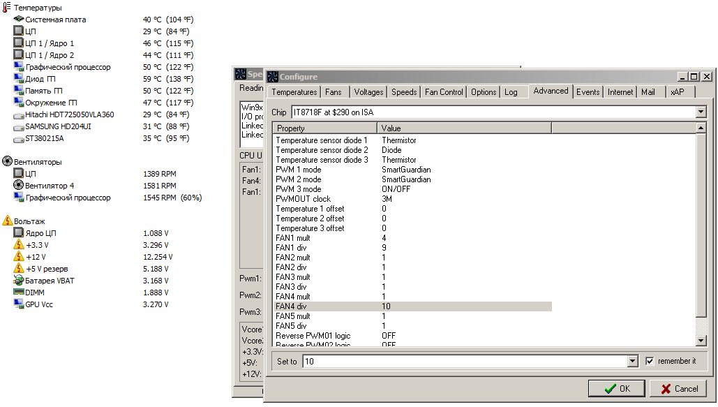

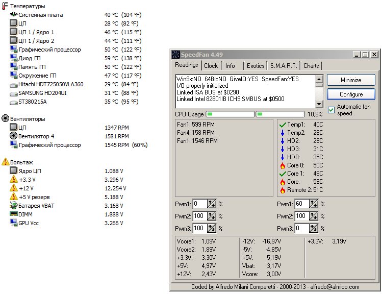

фигня какая-то : скорость вентилятора (Fan 4), изменённая спидфаном, аидой64 отображается как неизменённая :roll: ЧЯДНТ?

uopp, а зачем вы в расширенных настройках выставили значение Fan4 div 10? Поставьте 1. Видно же, что обороты отличаются в 10 раз.
Настройка SpeedFan:
https://overclockers.ru/blog/hmMisha/show/17528/Nastrojka_SpeedFan
Регистрация: 14.11.2004
Откуда: EMEA
чтобы в 10 раз уменьшить скорость вентилятора :-)
Misha hm писал(а):
Поставьте 1.
тогда станет как прежде.
вот именно! две разные программы показывают разную скорость... или вы хотите сказать, что выставив Fan4 div 10 я его скорость не уменьшаю? Тогда как уменьшить Реальную скорость вентилятора?
исследование потоков внутри корпуса: http://forums.overclockers.ru/viewtopic ... t=#5737015
