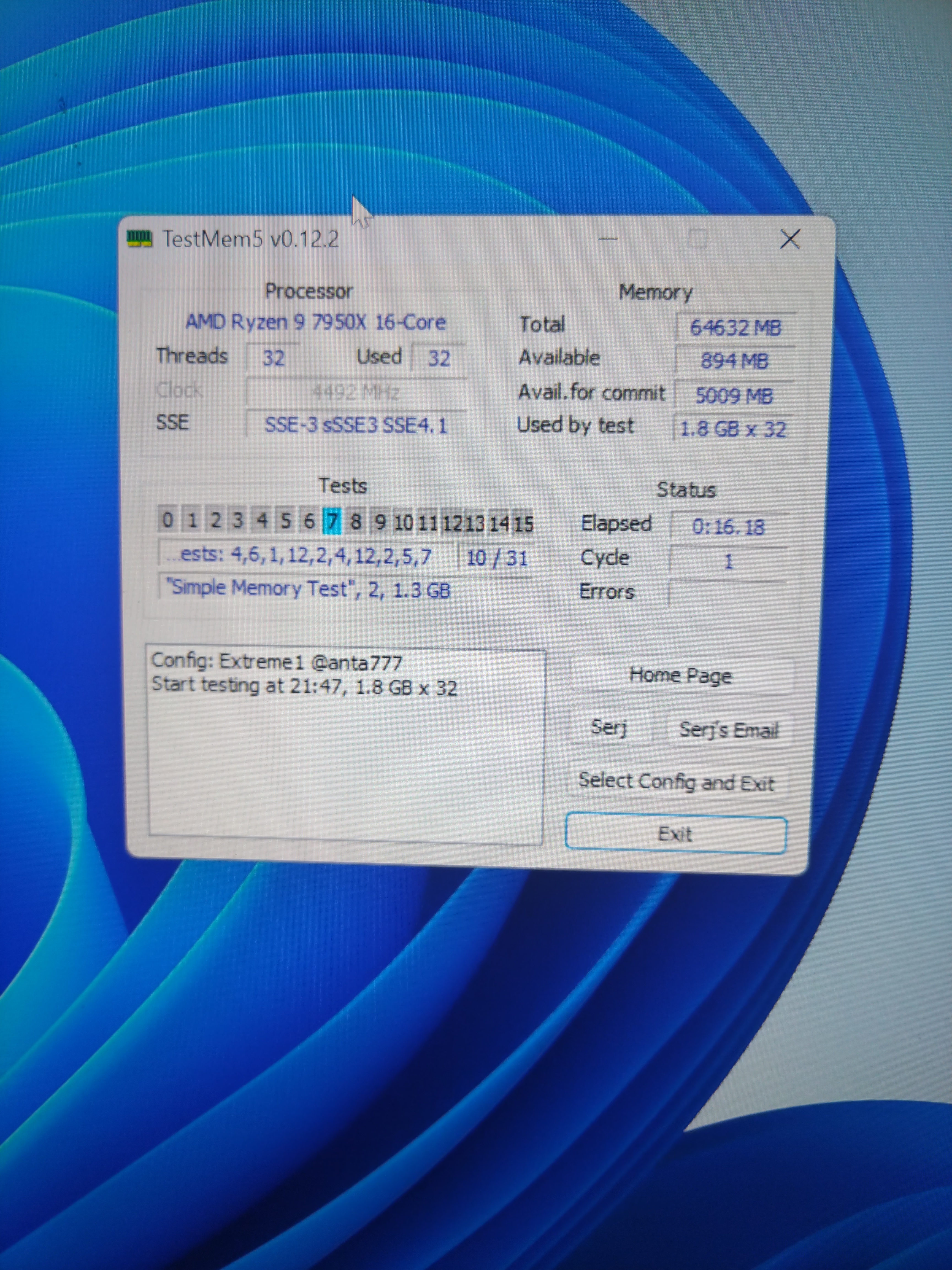

anta777 писал(а):
2 часа
Добрый день. Нужна ваша помощь. Извиняюсь заранее, если будет ненужная инфа.
Решил разогнать память. Скачал мемтест+ запускалку. Зашёл в программу открыл конфиг экстрим. Ниже фотка процесса.
Пару вопросов: графа used by test : 1.8 x 32. Так и должно быть? При каждом перезапуске компьютера меняется от 1.2 до 1.8. у меня две плашки по 32 стоят в expo. Конфиг указал при регистрации на форуме.
И мемтест стартует с 4 го теста пропуская 1-4.
Хотелось бы чтобы посмотрели вложения и визуально осмотрели на наличие явных проблем.
Также. Не знаю по адресу или нет, но почему у меня с определенного браузера торрента скачиваются в папку temp. Хотя директория указана другая? На этот вопрос попрошу не ругаться, вероятно он не по адресу.
открываешь config и смотришь строчку
"Test Sequence=4,6,1,12,2,4,12,2,5,7,1,13,2,5,13,2,8,9,1,14,2,8,14,2,10,11,1,15,2,10,3"
запусти копьютер заново - сколько ОЗУ жрёт вся система?
ничего не открывая, кроме тм5, заусти тест - сколько ОЗУ уходит и что показывает диспетчер винды?
1.2 - скорее всего ты открыл другие приложения, например тот-же браузер, и завёл тест.
1.8 - скорее всего ты ничего дополнительно, кроме самого теста, не стартовал.

Регистрация: 03.04.2024
Спасибо за ответ, не было уведомлений о ответе. Да так все и есть. Все вроде корректно и нормально.
