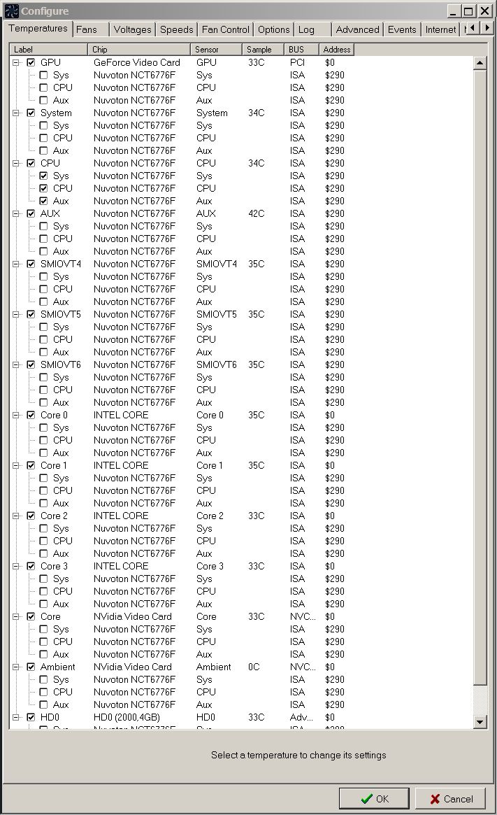

Ладно, история такая:установил 3-пин кулер на Asus GeForce GT440 вместо родного (ибо шумный), сам кулер включил не к самой видяхе, а в разъем матери Gigabyte GA-770T-D3L SYS_FAN1 (регулируемый), в настройках выставил скорость кулера в зависимости от температур GPU, ибо Speedfan их считывает. При запуске некоей игры температура видеочипа скакнула с 34 до 74, а кулер как крутился на 2600 об, так и продолжал крутиться, т.е. заданная зависимость скорости от т-ры видеочипа не сработала. В ручном режиме скорость можна гонять спокойно, от 0 до 100%, а автоматика не работает. Все галочки стоят согласно http://people.overclockers.ru/hmMisha/17528 .Хелп?
Куратор темы
Регистрация: 28.03.2006
Откуда: Казань
Выкладывайте скриншоты всех вкладок с настройками.

Регистрация: 19.01.2014
Откуда: Украина
Вот скрины настроек
#77 #77 #77 #77 #77
Максимальная частота вращения вентилятора TITAN TFD-6020M12B ----4000 RPM
Куратор темы
Откуда: Казань
Эх, нужного скрина нет) Выложите скрин с вкладкой Temperatures, только выделите датчик GPU. И еще, вы изменили скриншоты? В расширенных настройках чипа напротив каждого вентилятора стало Smart Guardian.
Настройка SpeedFan:
https://overclockers.ru/blog/hmMisha/show/17528/Nastrojka_SpeedFan
Откуда: Украина
Да, изменил настройки, при Software control шум максимальный, перевел в Smart Guardian. А насчет Temperatures-скрин №1.?
Если выбран режим Smart Guardian, то обороты регулируются BIOS материнской платы, а не программой.
Откуда: Украина
Все понял, вот скрин т-ры ГПУ
Куратор темы
Откуда: Казань
user3409263, настройки все правильные, теперь выставляйте вместо Smart Guardian - Software control, не забывая ставить галку Remember it. Должно все нормально работать. А в BIOS для этого вентилятора стоят какие-либо настройки?
