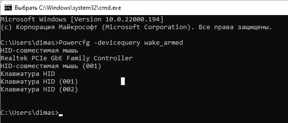

Подскажите, как узнать какое устройство (и устройство-ли, а если нет, то что?) не дает отключаться монитору? (таймер в настройках питания)
Проблема появилась относительно недавно на Windows 10, не помню после чего, не могу назвать ничего, что сам мог бы связать с этим (оборудования нового нет, софта нет, да и софт тут непричем, по всей видимости). ОК, скоро финальная W11, думал перетерплю, вышла финальная W11 - дисплей все так-же не отключается НИКОГДА. Есть ли какие-то журналы, записи, где можно посмотреть что не дает произойти этому?
Код:
Powercfg -devicequery wake_armed
Регистрация: 05.12.2012
Capushon писал(а):
Код:
Скриншот
2021-10-11_02-33-32.png [ 9.05 КБ | Просмотров: 1941 ]
Спасибо.
Не вижу ничего нового: мышь, клавиатура, сеть. Все как и было, все еще не понимаю куда дальше копить :(
Добавлено спустя 3 минуты 4 секунды:
Проблема решена отключением геймпада, которого в списке не было. Вот дела.
