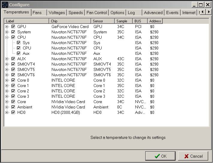

Q: Как узнать, чему соответствуют датчики температуры Temp1, Temp2? A: Запустите параллельно AIDA и найдите одинаковые показания. Переименуйте прежние названия в желаемые.
Q: Помогите! Один из датчиков (aux) показывает 127 (-125) градусов! A: Если показания этого датчика всегда одинаковые - смело удаляйте его из списка показываемых.

Кто подскажет, можно ли с помощью этой программы привязать обороты вентилятора, подключенного к разъёму на материнке, к показаниям датчика температуры видеокарты?

Как это сделать? Скачал софтину, потыкал вкладки. Но не понял где и как настроить изменение скорости корпусных вентелей подключенных к МП, в зависимости от температуры видеокарты.
Куратор темы Статус: Не в сети Регистрация: 28.03.2006 Откуда: Казань
k@mikadze на вкладке Temperatures выбираете датчик видеокарты и привязываете к нему нужный вентилятор. Эта операция хорошо описана в руководстве по настройке.
