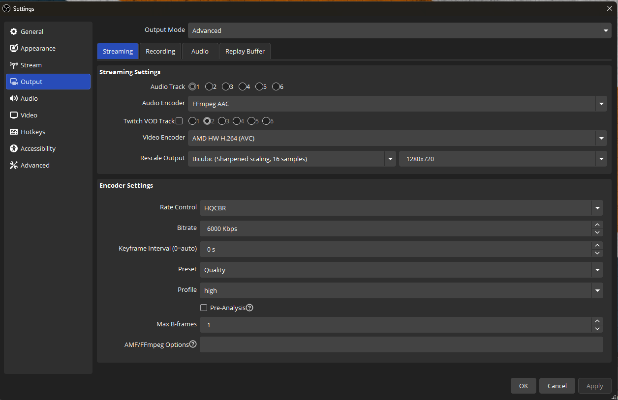

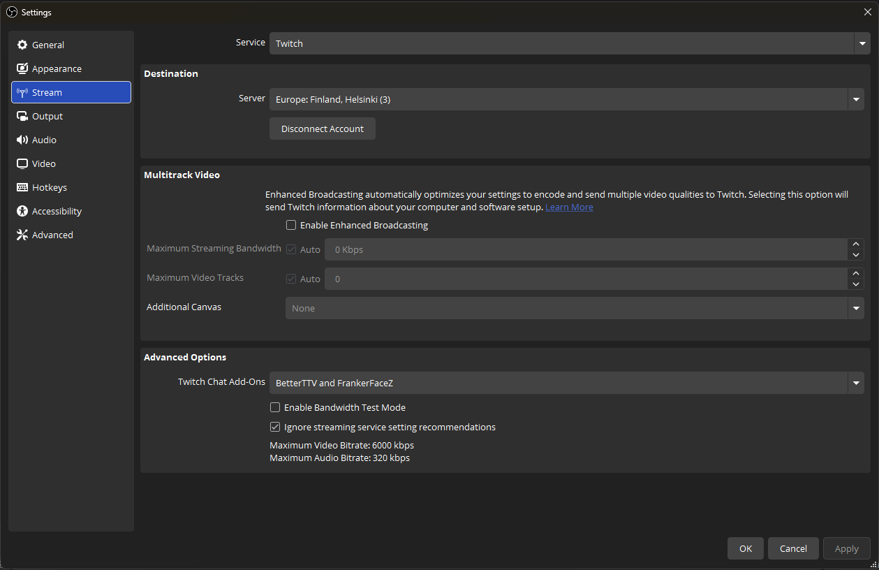

indiewit могу поделиться своими настройками для твича (AMD) всё отлично работает, на любых драйверах. стрим идёт плавно, слежу с другого устройства постоянно - всё ок.
