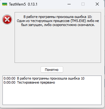

Регистрация: 16.07.2025
Does this mean my RAM is damaged?
1752656026027.png [ 13.29 КБ | Просмотров: 3829 ]
Означает ли это, что моя оперативная память повреждена?

VÜLC писал(а):
my RAM is damaged?
попробуй задать в настройках программы number of testing threads = 16 и leave free memory = 18000 MB.
CoolCmd писал(а):
VÜLC писал(а):
my RAM is damaged?
Да, это работает при выделении меньшего объёма памяти. Использование 99% приводит к ошибкам во всех приложениях для тестирования памяти.
Куратор темы
Регистрация: 20.11.2004
Фото: 23
VÜLC увеличь файл подкачки
