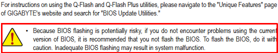

kiberman писал(а):
Для простого пользователя с десктоп Пк, гарантия простая, обновляй По своё, включая frimware на Пк, и Ос с драйверами и драйвером чипсета: держите актуальными.
И тут вдруг производители материнских плат, для всех пользователей пишут в мануалах и на офиц. сайтах: не обновляйте frimware, если у вас нет явных проблем! :D
это стандартная отписка юридическая, ничего не значащее заявление, дабы оградить тех. подержку от лишних проблем криворуких юных падаванов, и контору от разных разбирательств и исков.
Но так же в прошивках есть и такое:
https://rog.asus.com/ru/support/faq/1055973/
А человек может и не знать, а кто заранее обновил уже не будет иметь проблем с запуском.
не надо обновлять?)) или надо?
или вот.
купил человек такие модули, и Пк не завелся, это самое безобидное. А на старте новой am5 платформы, были проши и производители МП которые "навяливали" с профилем Expo, вольтаж soc выше 1.3в, FIT Limit на soc был высокий, по моему около 1.4в, потом его срочно снизили до 1.3в в новой Агесе, но погорельцы с дохлыми цпу уже были, поленились обновить, понадеялись видимо на эту картинку что "не нужно" "обновлять" :lol:
Надо представлять разницу между официальной отпиской, и тем что помимо багов в новом по, в старом может быть не меньшее количество, и нюансы, которые при определенных настройках - могут привести к физическим повреждениям.
Случаи когда кто-то не может подготовится грамотно прошить, сбросить в дефолт кофигурацию, и подтереть Cmos - до и после, дабы минимизировать риски аномалий и потенциально "залипших"/ и несогласованных значений в таблицах ACPI: я не рассматриваю, как и риски новых багов - это базовые знания, отключение света и другой форс мажор в том числе, на сайте оверов- тут большинство с прямыми руками.
У разных плат и некоторых производителей, апдейт/откат, может отличатся, некоторые платы не позволят откатить прошивку с крупными апдейтами Agesa/tpm стандартными средствами. В этом плане Асус не лучший выбор.
Это уже тот случай, когда возникла проблема. :-) А ведь бывает, что память работала прекрасно, но обновление БИОС внезапно всё ломает, на Асроках не единожды сталкивался.
Или вот у Гигабайта в прошлом году вышло кривое обновление frimware контроллера ARGB подсветки, которое на некоторых моделях материнок убивало этот контроллер нафиг, так что требовалось сдавать платы в ремонт. Вот кто мог предугадать такой облом?
дело в том что человек о багах в прошивке, лимитах SOC: не обязан знать, и у него такой Пк может работать хорошо, нное время, у кого пару месяцев у кого по дольше, и работать стабильно, в зависимости от стойкости Кп, а потом потеряет эту стабильность и просто выгорит. И никто не полезет первым делом в биос-его обновлять.
Потому-что это может быть не написано в Release notes, а просто вот так: Enhanced system stability. Ну человек посмотрит, и пропустит, у него и так всё стабильно, а новый Пк сгорит. Вот в чём загвоздка , а Пк стоит сейчас денег.
Что касается обновления EC- как на Гигабайте, да это может быть опасно,а средств отката у простых пользователей нет, тем более такая проша может быть индивидуальна под какую то модель EC, или да-же подписная, программатор: искать донор, или в утиль.
Но тут есть и контр-аргументы: во первых, все нормальные вендоры выкладывают их отдельно(MSI так и делает) , и шить его не обязательно, и второй момент, это то же надо знать и как его шить в том числе- предполагает подготовку и в этом случае.
Мне получилось не запороть Гигабитовский монитор, но зная их кривой софт, из Ос было его опасно шить, пришлось переводить порты в полное питание, брать провод 2.0 хороший, и на чистой ос делать. В целом мониторы Гигабайт шить из винды их софтом, это русская рулетка :D
А в случае Gigabyte - основную не обновлять не вариант, там в одной итерации прошивки на их бета портале, весь алфавит версий(a,b,c,d,e,f,d) :lol: , платы у них классные, вроде Aourus Master, но вот frimware.

Phenomenum писал(а):
Если только свет рубанут
ИБП в помощь, недорогой, б/у, до 300Вт. для обновить/прошить BIOS достаточно.
чем умнее ИИ, тем глупее человек
Регистрация: 14.10.2025
Откуда: Estonia
Не о чем. Gigabyte dual-bios проверено. На Z890 шется без проца.
Замечено, после обновы KB5068861 не работают прошивальщики BIOS от Gigabyte. FPT64 тоже.
GiGabyte Z370PD3
Aorus Z890
