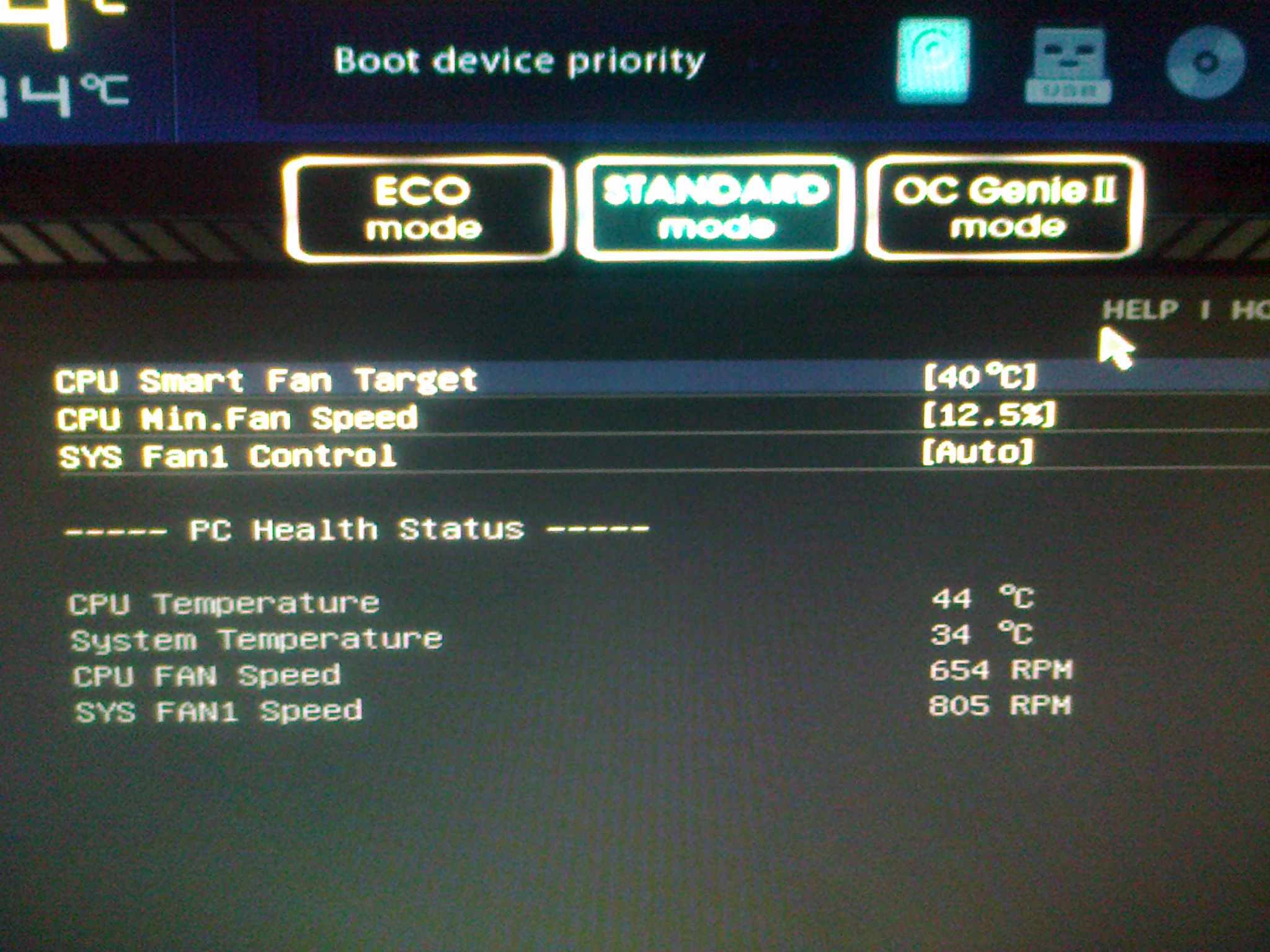

Smoke77 писал(а):
В настройках Speedfan PWM mode в manual перевели?
Точно! Заработало! Я кстати в те настройки никогда не лазил. На предыдущей материнской плате и так все работало. Сейчас попробовал, можно полностью остановить не только ситемные вентиляторы, но и процессорный, которой подключен к CPU Fan и который PWM. Сейчас пишу сообщение, а в компьютере вообще ничего не крутится, как в планшете :). Ни писков не жужаний тоже нет. Температура процессора только подросла.
Misha hm писал(а):
возможности BIOS вашей материнской платы ничем не уступают возможностям кривых Advanced Fan Control в Speedfan. Думаю, что от дополнительной программы можно отказаться.
В биосе конечно можно, там даже кривую работы вентиляторов можно установить. Но привязать можно их только к температуре CPU или MB, к тому же останавливать вентиляторы нельзя. А у меня была идея полупассив сделать. Вот сейчас поиграюсь с настройками, посмотрю.
CPU вентилятор, который в Noctua NH-D15, стартует при 10%, системные при 25%. Но при 25% системные стартуют не уверенно, так что для надежности лучше 35-40%. Надо убедиться что бы Speedfan сразу давал такой процент, что бы вентиляторы не дергались и не пищали.
Кстати кроме тишины от пассивного охлаждения, есть еще один плюс, который не все замечают. Компьютер от пыли либо пылевые фильтры можно чистить гораздо реже. Почти у всех компьютер большую часть времени работает в режиме "Рабочего стола".
Jetway V266B; Athlon XP 1600+; DDR 256MB; GIGABYTE GeForce2 MX 400/32MB; PSU 250W; Seagate 40GB; FDD Samsung; CD LG GCR-8520B; LG Flatron 795FT Plus

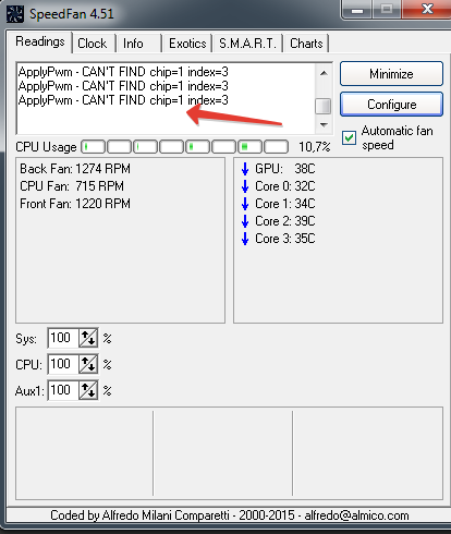

Регистрация: 26.09.2014
Скачал с оф сайта, установил, вылетает вот такая ошибка
"скрин"
И текст:
"клац"
Сигнатура проблемы:
Имя события проблемы: APPCRASH
Имя приложения: speedfan.exe
Версия приложения: 4.51.0.457
Отметка времени приложения: 2a425e19
Имя модуля с ошибкой: StackHash_e98d
Версия модуля с ошибкой: 0.0.0.0
Отметка времени модуля с ошибкой: 00000000
Код исключения: c0000005
Смещение исключения: 00946004
Версия ОС: 6.1.7601.2.1.0.256.1
Код языка: 1049
Дополнительные сведения 1: e98d
Дополнительные сведения 2: e98dfca8bcf81bc1740adb135579ad53
Дополнительные сведения 3: 6eab
Дополнительные сведения 4: 6eabdd9e0dc94904be3b39a1c0583635
Мать GigaByte GA-P85-D3, чипсет B85 (в списке поддерживаемых спидфаном нет). Т.е. это вылет такой из-за того что его мать не поддерживает? Или же как-то сия ситуация правится?

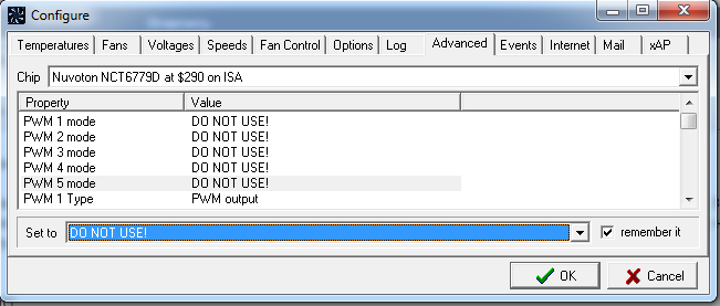

Регистрация: 11.01.2004
Помогите настроить 4.51. Чип Nuvoton NCT6779D.
Задача сделать полупассивную СО (0Db в 2D и, в зависимости от температуры, столько сколько нужно в 3D).
Все три кулера в системе прекрасно регулируются вручную вплоть до полной остановки. Для подстраховки я установил минимальную скорость 30% - меня это более-менее устраивает.
Но проблема в том, что выставленная скорость таковой и остается, невзирая на т-ру. Датчик на в.карте давно горит огнем - а они по прежнему крутятся на 30%.
Раньше огонь на любом из датчиков приводил к безусловному раскручиванию всего на 100%.
Настройки:
2015-05-19 23-24-36.png [ 22.01 КБ | Просмотров: 8404 ]
2015-05-19 23-30-09 Скриншот экрана.png [ 19.7 КБ | Просмотров: 8404 ]
Если DO NOT USE! менять на Smart Fan IV, Thermal Cruise или Speed Cruise - вентиляторы устанавливают какую то постоянную скорость вращения (ориентировочно 60-70%) и так же держатся постоянно на этом уровне.
Спасибо!
silentstar
Куратор темы
Регистрация: 28.03.2006
Откуда: Казань
Это значит, что обороты управляются алгоритмом, заложенным в BIOS. Однако название DO NOT USE! очень странное, первый раз такое встречаю. Покажите вкладку Temperatures с развернутыми плюсиками.

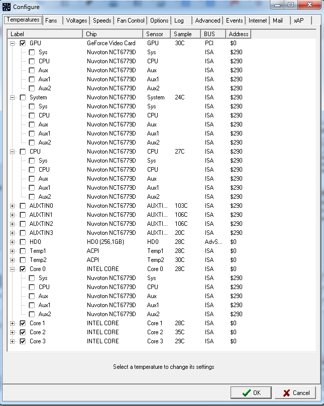

А что там должно быть на самом деле?
2015-05-20 09-28-41 Скриншот экрана.png [ 44.07 КБ | Просмотров: 8375 ]
silentstar
Куратор темы
Откуда: Казань
Ну вы даете - не привязали ни один вентилятор ни к одному датчику температуры, конечно ничего регулироваться не будет. Почитайте настройку программы.
Настройка SpeedFan:
https://overclockers.ru/blog/hmMisha/show/17528/Nastrojka_SpeedFan
Спасибо, буду разбираться. В старой версии всё работало само, поэтому и не думал что надо что то дополнительное делать.

Та вроде понял, но 3 пиновые кулеры не проканают да? Он смог лишь процессорный остановить, а корпусные не смог. печалька....
Intel Core i5 3570K 4.2 Ггц,.Кулер Thermalright Silver Arrow SB-E, Gigabyte GA-Z77X-D3H Rev 1.0 Bios F18i, Gigabyte GTX 1060 6 GB X GAMING. ОЗУ 8 ГБ
Куратор темы
Откуда: Казань
Обычно для возможности регулирования через 4пиновый разъем нужно подключать 4пиновый вентилятор.
