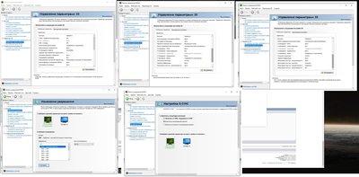

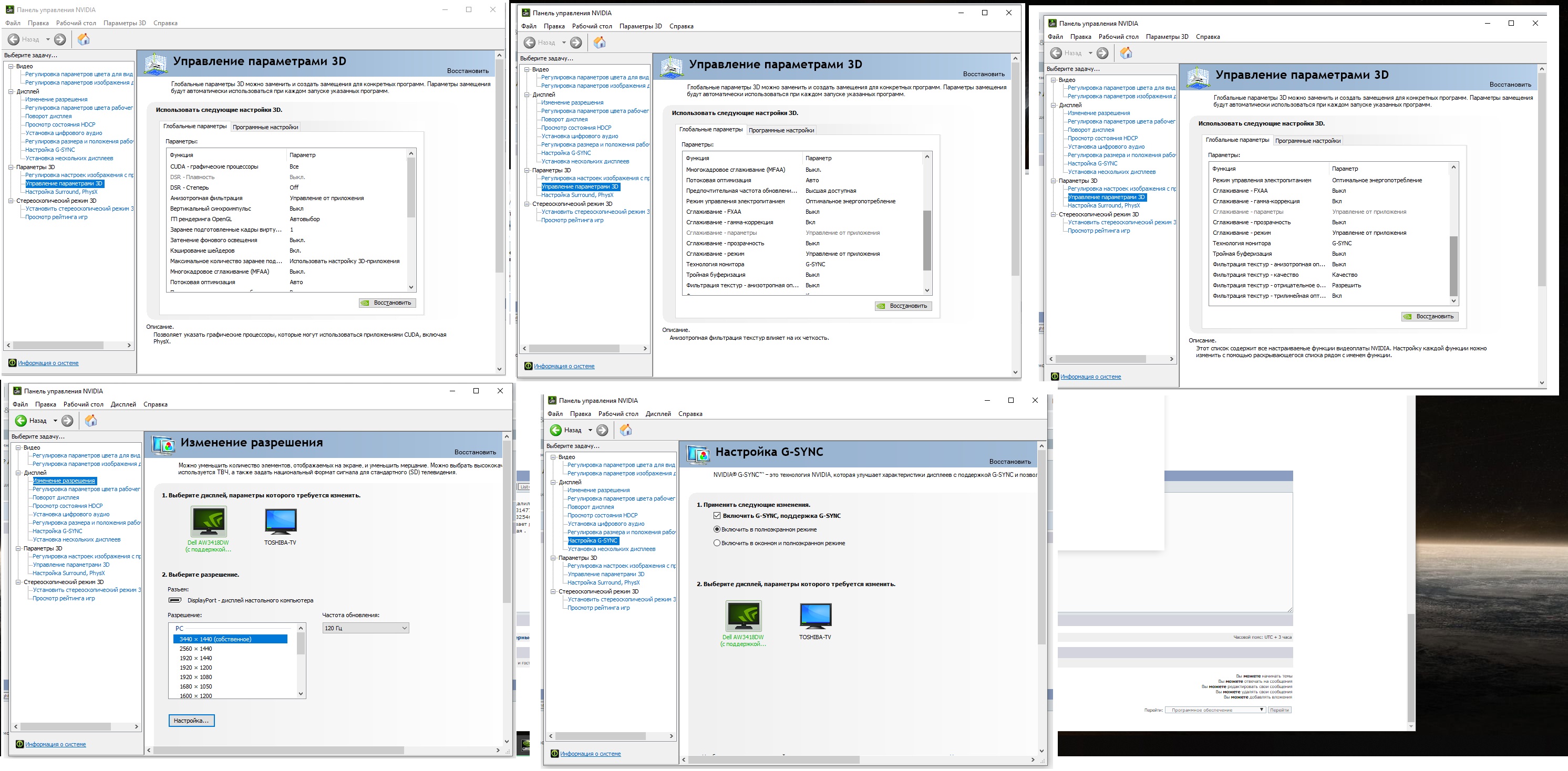

Добавлено спустя 2 часа 25 минут 41 секунду:
Винни-Пух
Удалил драва ,поставил заново.Удалил СтатикСервер и прогу msi
https://www.twitch.tv/videos/399331477 стрим 60фпс
https://www.twitch.tv/videos/399332546 стрим 30фпс
При стриме 60 фпс. обс - показывает просадки до 35-45 .Теперь таких жутких тормозов нет. Но пропуски есть .
При стриме 30 фпс картинка ровная .
В игре фпс от 90-120.
настроки драйвера
фак.jpg [ 917.33 КБ | Просмотров: 2576 ]
Регистрация: 24.04.2007
Откуда: и куда?
Фото: 7
tr276 писал(а):
я без стрима ставлю 117 ограничение.
Так оно и со стримом должно быть таким. Это ограничение просто костыль, который не даёт ЦП рисовать кадров больше, чем задано, чтобы г-сунсу плохо не было.
tr276 писал(а):
зачем вертикальная синхронизация ,когда работает г-сунс,?
Вертикалка в данном случае выполняет другую функцию. В профильной теме можешь посмотреть, помимо ещё большего снижения инпут-лага, устраняется разрыв картинки, появляющийся в некоторых случаях в нижней части экрана.
tr276 писал(а):
Да и вертикальная синхронизация сильно вяжет управление и отклик.
Это верно при 60гц и без г-сунса
tr276 писал(а):
Чем еще можно ограничивать фпс ?
В самой игре ограничивать, но не во всех играх есть такая настройка.
Значит сделал я на своём компуктере всё тоже самое, что делаешь ты. 1440р 60 кадров 6мбит
Новый нвенк, захват всего экрана - потеря кадров до 10%.
Новый нвенк, захват игры - потеря кадров до 5%.
Старый нвенк, захват игры - 0% потерь.
Проблема в новом кодировщике нвенк и в способе захвата. Так что используй старый кодировщик и можешь ставить обратно СтатикСервер и включать на постоянку 117 кадров.
Регистрация: 16.11.2007
Винни-Пух
интервал ключевых кадров как лучше выставить? у меня 2 стоит.
попробовал стримить 2560 1080 60фпс битрейд 7300 нвенк старый .Стрим гладенький ,но пропуски есть1-2% . Вывод ты верно сказал
И еще по твичю и обс .Битрейд ставлю 7300 . Но обс показывает скачки от 5000-7000-9000-10000 битреда .Это как то нормализовать можно? Иногда на твиче из за этого черный экран с ошибкой 5000 ,но через секунад 30-50 стрим показывает и норм ,а потом через час все по новой тож самое.
