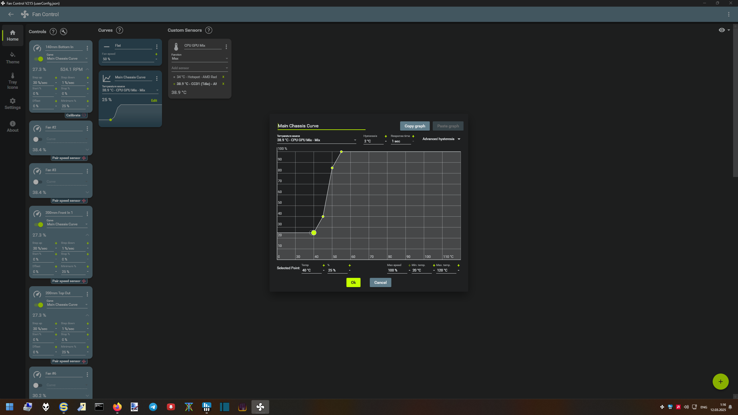

ну короче я попробовал вот так настроить как хотел
Построение воздушных потоков #18425718
вот
Screenshot (87).png [ 313.97 КБ | Просмотров: 5559 ]
Screenshot (88).png [ 239.46 КБ | Просмотров: 5559 ]
всё правильно?
лучше больше fps
чем меньше fps
https://overclockers.ru/blog/A224/
Статус: В сети
Регистрация: 16.11.2007
Откуда: Крым, Земля!
Фото: 4
A224 писал(а):
всё правильно?
под графиком кривой есть настройка "пределов" - если есть уверенность, что ниже 20 и более 120 не будет у вас - там можно "ужать" пределы. Чтоб слишком "круто" график не отображался.
Но по сути - да. Теперь "тонкая настройка" 0 для начала зайти в опции и провести автоматическую калибровку - прога раскрутит все вентили и выяснит ТОЧНЫЕ пределы регулировки их.

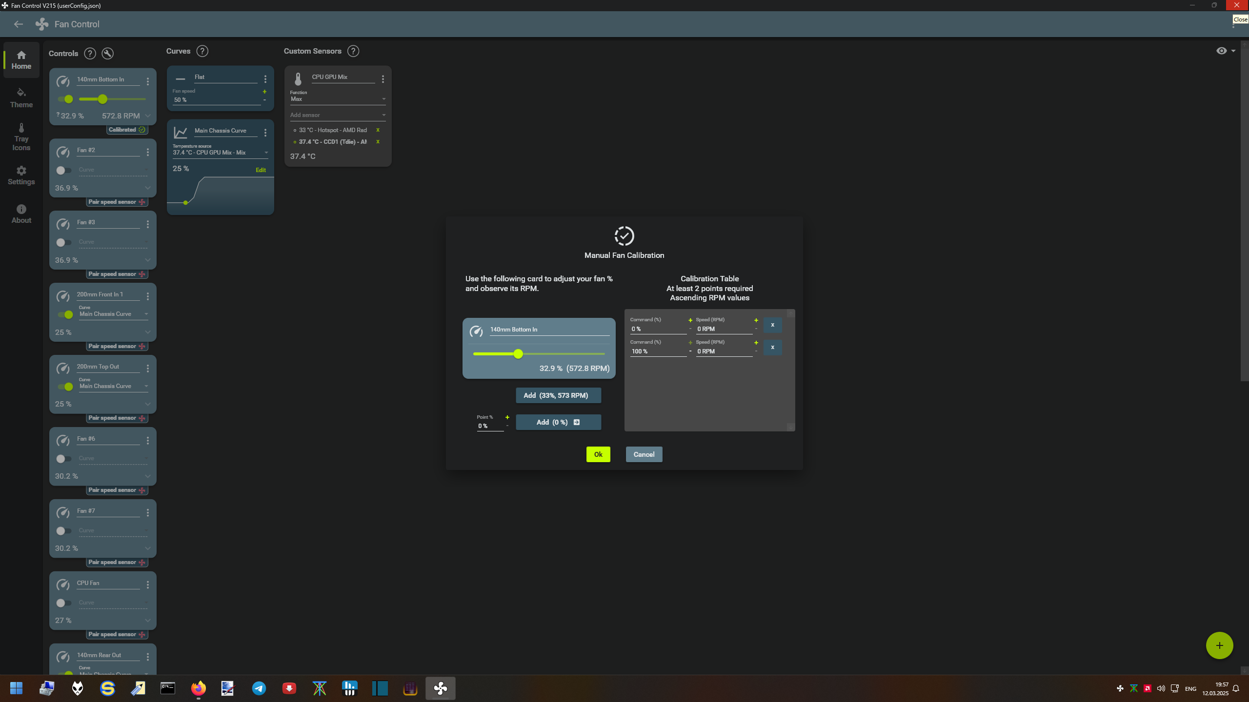

а можно это сделать не для всех а отдельно только для корпусных
цпу гпу и ещё несколько я не буду этой прогой делать
Можно
Статус: В сети
Фото: 4
без разницы - калибровка нужна для точного отображения оборотов. И да - если что-то не используете - там есть ползунок отключения управления прогой - тогда будет рулится кривой как в биосе настроено.

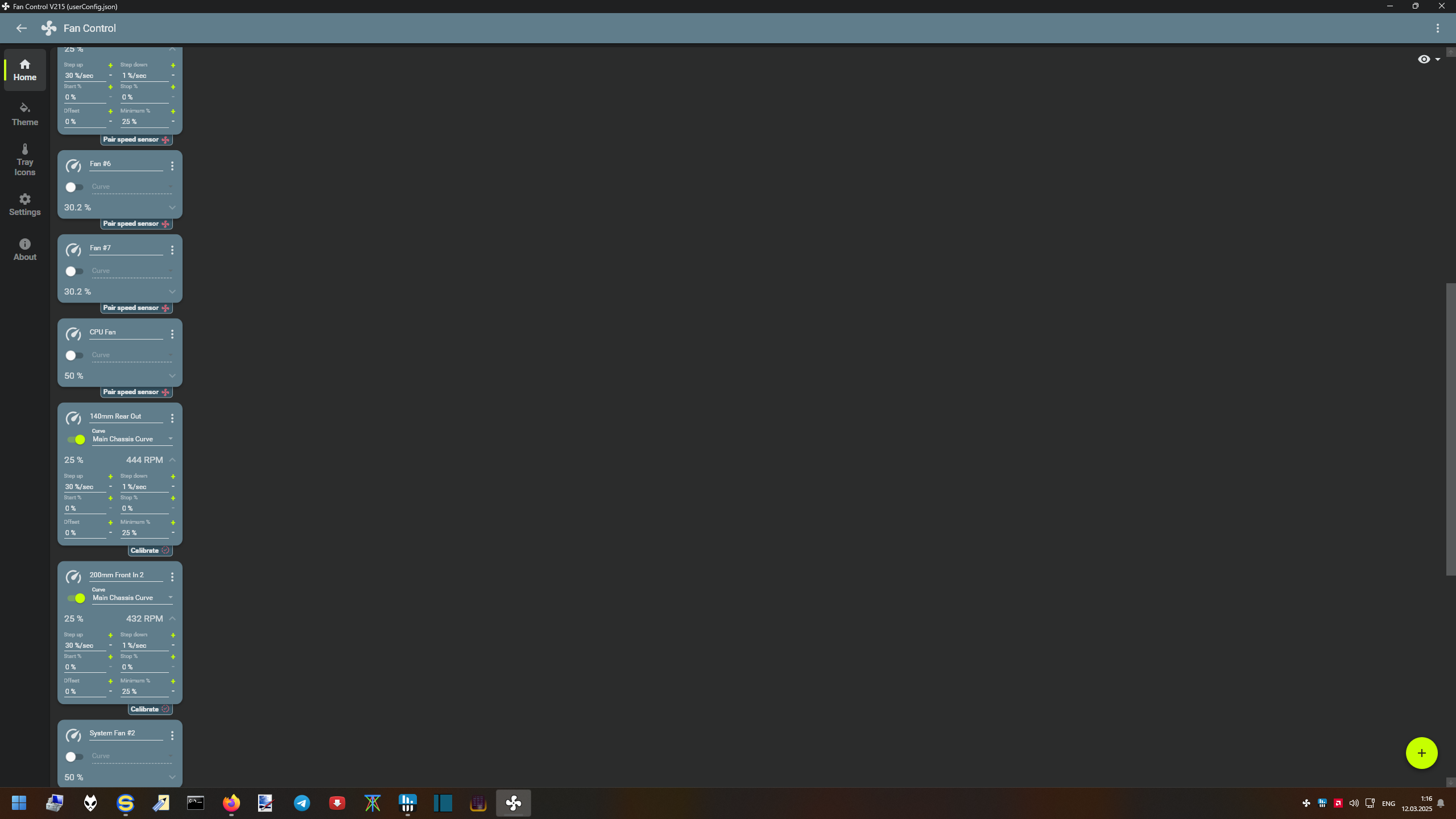

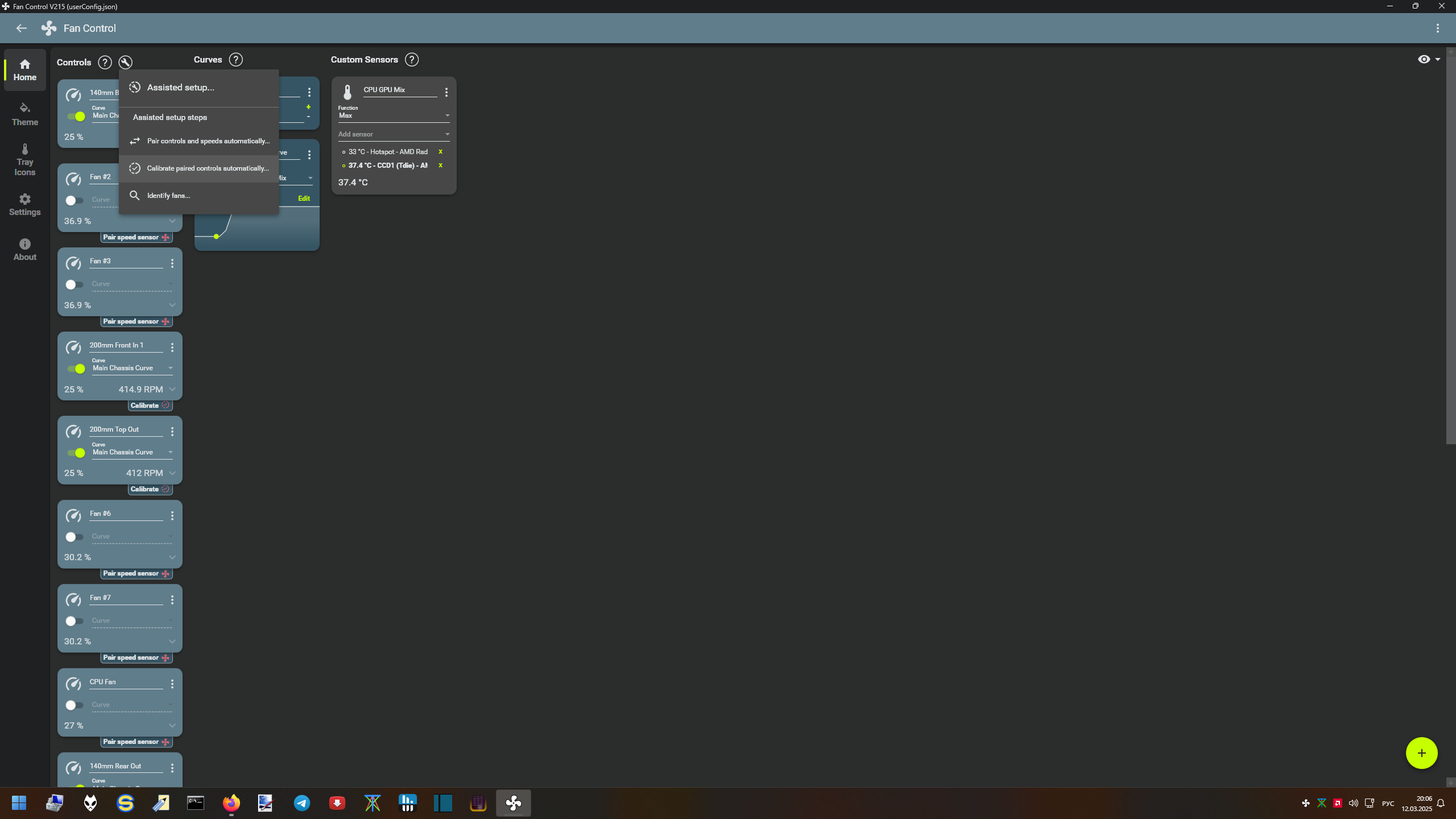

и что я просто 0 100 добавил нажал ок и он написал "calibrated" я думал он как в биосе когда включаешь FAN-TUNING он сам раскручивает и определяет все параметры (в этот раз я кстати это не делал)
странная калибрация
Screenshot (89).png [ 321.43 КБ | Просмотров: 5405 ]
Добавлено спустя 6 минут 52 секунды:
разобрался
затупил что-то
вот сюда надо было нажимать
Screenshot (90).png [ 277.84 КБ | Просмотров: 5401 ]

перенастроил вот таким образом. посмотрим как оно будет
фан контрол
лучше больше fps
чем меньше fps

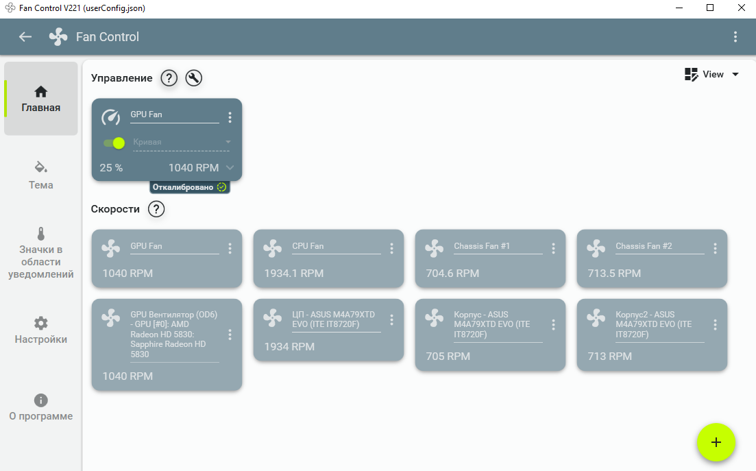

Регистрация: 02.06.2025
Добрый день! Прошу помочь. Проблема в том, что нет управления на ЦП, и корпусные вентиляторы на вдув и выдув. Во вложении скрин.
По вентиляторам, первые четыре это то, что находит сама программа Fan Control.
Вторые четыре, это то что видно через плагин NWinfo.
Вопрос, как сделать управление вентиляторами ЦП (центральный процессор), и корпуса 1 и 2?
Управление только на ГП (графический процессор видеокарты).
Снимок.PNG [ 66.87 КБ | Просмотров: 3002 ]
Регистрация: 21.10.2010
Откуда: ⠺⠕⠏⠗⠕⠎⠮⠢
Фото: 70
JekaHooL, для начала обновите Fan Control до последней версии (v226). После, в настройках вида - включите отображение скрытых карт и пройдите заново идентификацию вентиляторов.

A224 писал(а):
вот таким образом
а почему выбраны именно такие величины step up/down? И зачем минимум установлен в 25% - ведь дно по кривой тоже установлено?
