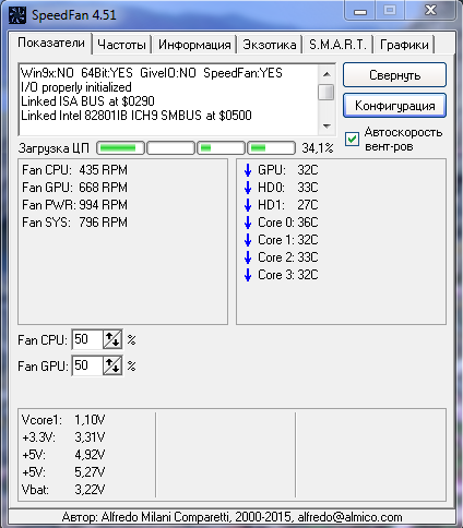

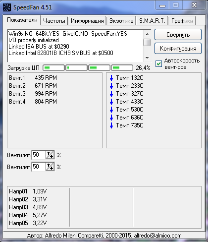

У всех так?
Спидфан в автозагрузке, при клике в трее все наименования становятся такими:
1.PNG [ 57.9 КБ | Просмотров: 5879 ]
нужно зайти в "Конфигурацию" и кликнуть "ОК", тогда все нормально:
2.PNG [ 60.09 КБ | Просмотров: 5879 ]
Помню лет 10 такая же фигня была, думал уже исправили. :cry:

Axel_F см. третий вопрос из FAQ :old_wink:

Misha hm вот ведь пенек, читал, видимо меж глаз попало :oops:
Ну а в общем то, так и не исправили.

Русский к этому еще можно добавить поломку оповещения о событиях в виде popup-сообщений. В общем, 4.52 самая богатая на баги получилась :old_smile:
