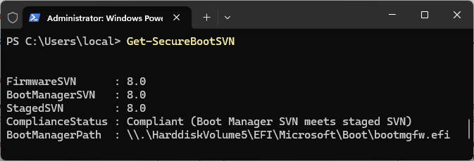

Обновление до SVN 8.0 (та же команда что и для обновления до SVN 7.0)
От админа запустить и перезагрузить:
Код:
Set-ItemProperty -Path "HKLM:\SYSTEM\CurrentControlSet\Control\SecureBoot" -Name "AvailableUpdates" -Value 0x200
Start-ScheduledTask -TaskName "\Microsoft\Windows\PI\Secure-Boot-Update"
SVN 8.0
SVN80.png [ 24.23 КБ | Просмотров: 1307 ]
SVN 7.0 поддерживал загрузку старых и новых сертификатов - 2011/2023.
SVN 8.0 грузит только загрузчики подписанные сертификатами 2023.
C DISM кстати всё в порядке.
