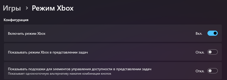

Запустил я короче Xbox Mode.
Скачал ViVeTool, распаковал на диске C в папку "ViveTool"
Потом открыл терминал от админа и ввёл
Код:
cd C:\ViveTool
Далее ввёл
Код:
.\vivetool /enable /id:58989070,59765208
Перезагрузил и всё появилось. Зачем он мне нужен? Хз, просто интересно было глянуть :D
по идее этот режим должен быть уже давно включен, Ms мозги компосирует со своим Controlled Feature Rollout, проверяли уже в деле ?, польза есть?, по 0.1% и 1% фпс?
В этом и дело, что с конца апреля ждал ждал, по итогу сам активировал его.
Позже отпишу, замерить надо)
