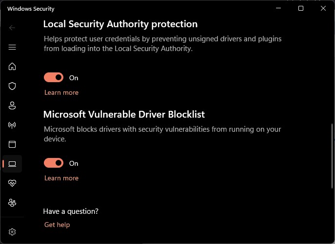

Винда блочит загрузку неподписанных или известных дырявых драйверов если включена эта опция:
MVDB.jpg [ 43.57 КБ | Просмотров: 860 ]
Даже пользователь не сможет их загрузить. У меня к примеру весьма распространённый драйвер для системных утилит - winring0x64.sys блочится не только Виндой, но и Defender его в карантин вносит.

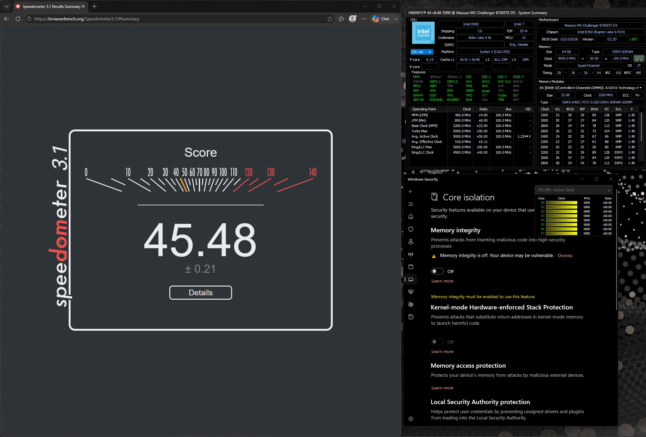

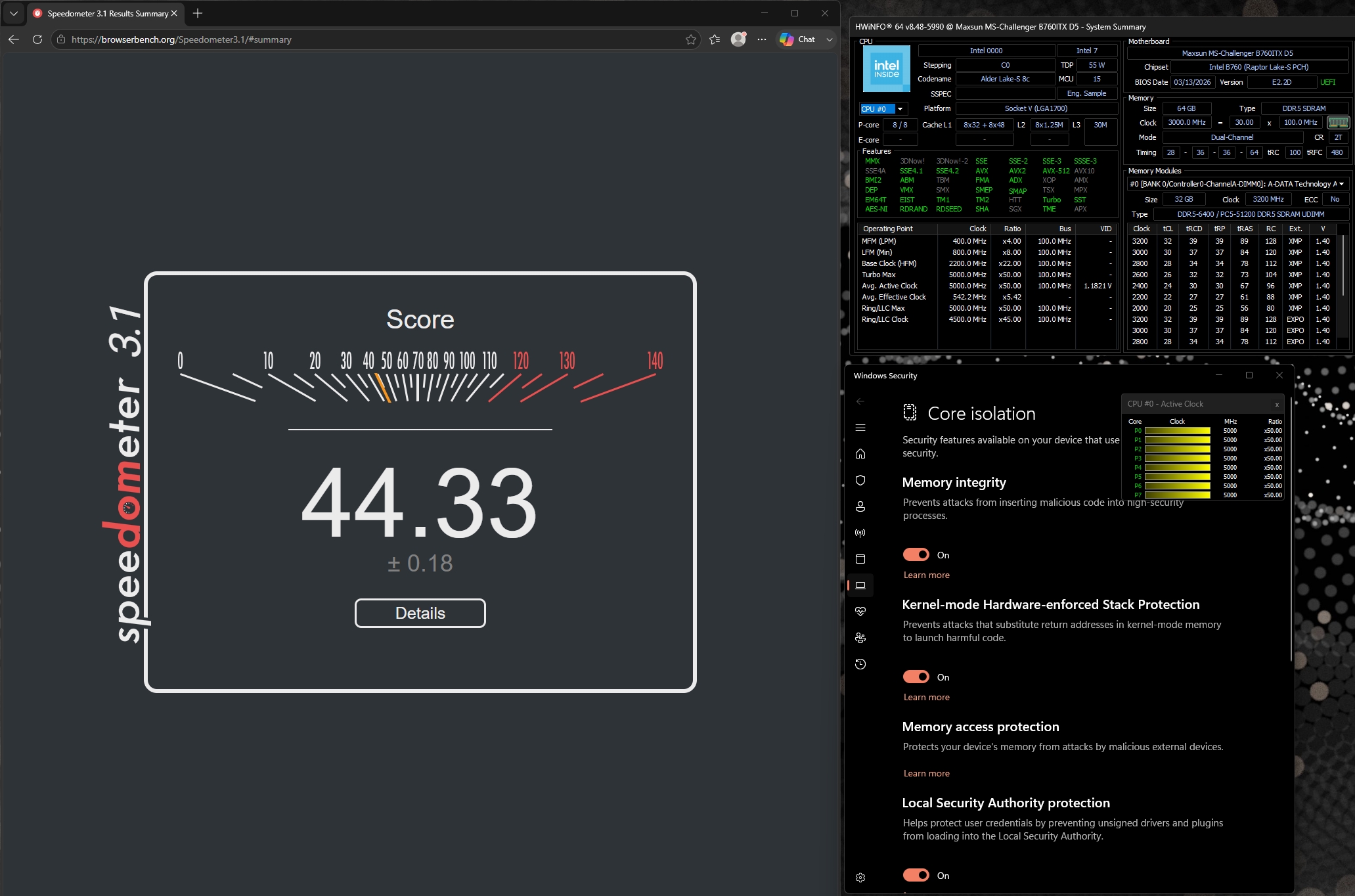

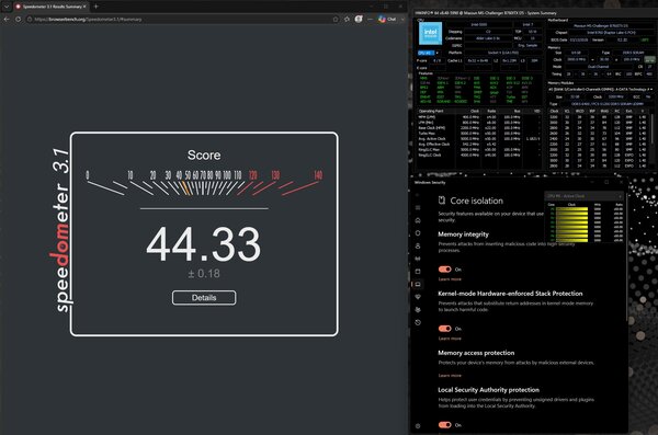

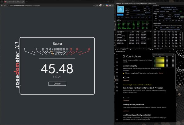

Разве у i9-12900HX там какой-то штраф есть выше 1-2%?, на новых корках его совсем нет. Смысл отказываться от базовой защиты
Core Isolation ON - 44.33
core_isolation_enable.jpg [ 621.69 КБ | Просмотров: 399 ]
Core Isolation OFF - 45.48
core_isolation_disable.jpg [ 658.73 КБ | Просмотров: 399 ]
Сделал по 5 прогонов Speedometer 3.1 с Core Isolation ON и OFF, выбрал лучший результат.
