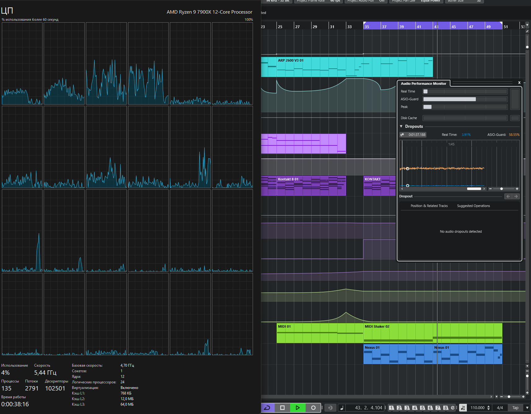

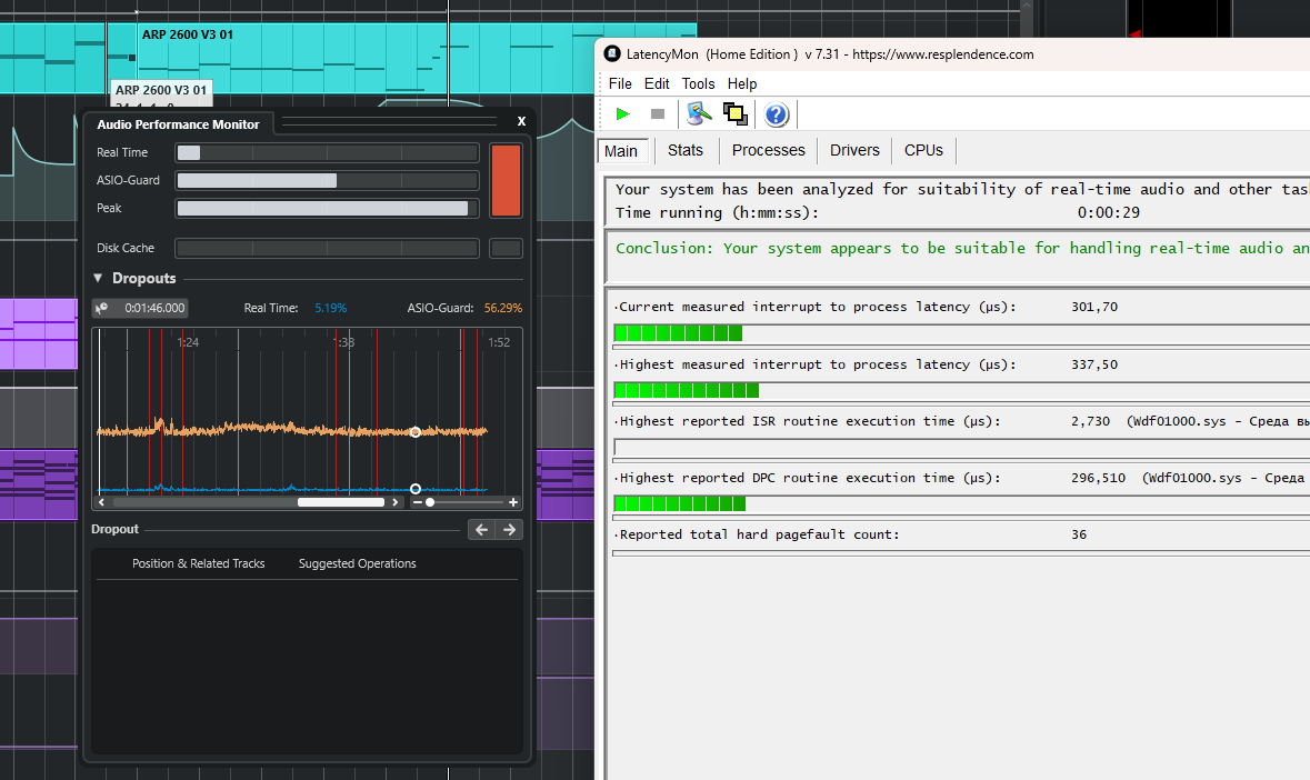

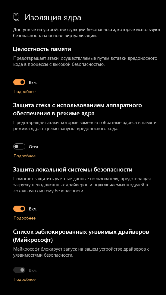

Регистрация: 23.06.2019
kiberman Я сколько не прогонял всякой синтетики ЦП, на моей системе включение CI практически никак не влияет результаты (-0,5-1% в худшем случае).
Я ругнулся именно на Кубик. Сейчас покажу.
P.S. Кстати при включении MI, список заблокированных драйверов становится неактивным. Полагаю, это взаимоисключающие функции.
Работает либо MI, либо список, если MI отключено
Снимок экрана 2026-06-26 200052.png [ 60.39 КБ | Просмотров: 1121 ]
По-крайней мере, так выходит по логике того, что я вижу.

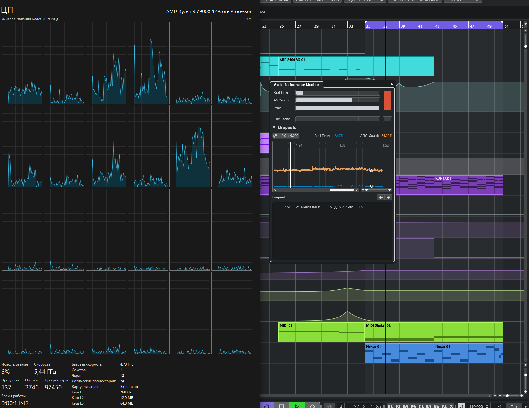

Как это работает: Всю нагрузку на себя берет внутренний алгоритм процессинга (средняя полосочка). Peak — это пиковые значения ЦП, которая всегда болтается внизу.
Снимок экрана 2026-06-26 195236.png [ 196 КБ | Просмотров: 1108 ]
Включаем CI (даже конкретно только Memory Integrity) и получаем долбежку по пикам. Красные полосочки — это уже Audio Dropouts, щелчки
Снимок экрана 2026-06-26 200608.png [ 190.54 КБ | Просмотров: 1108 ]
И ещё прикол
Снимок экрана 2026-06-26 200758.png [ 76.79 КБ | Просмотров: 1108 ]
Такие дела. Поэтому проверяю иногда, не изменилось ли что с обновами Винды, с новой версией проги — но нет. И держу отключенным.

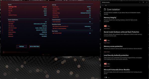

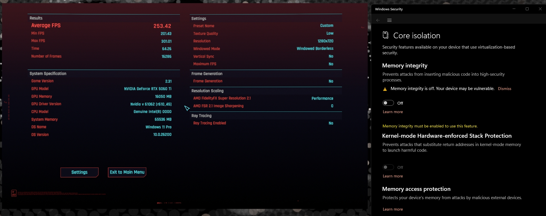

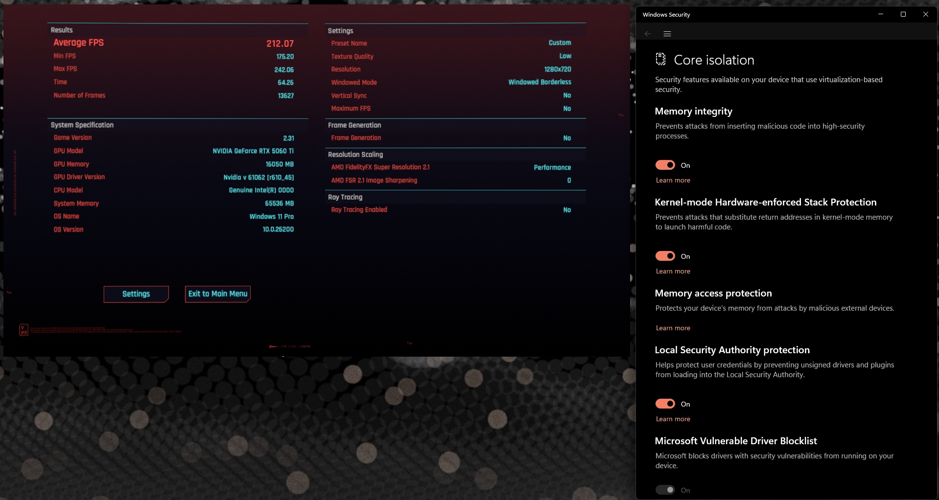

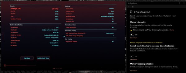

kiberman писал(а):
но да же в вашем случае и таком режиме у вас 2.6% - что как бы ни о чём))
В играх CI+KMHESP сильно сажает FPS(тест с упором в проц, без упора в ВК). В CPU-Z никакой разницы при этом нет.
ON - 212fps
core_isolation_enable_CP77.jpg [ 757.18 КБ | Просмотров: 1113 ]
OFF - 253fps
core_isolation_disable_CP77.jpg [ 537.25 КБ | Просмотров: 1113 ]
Поэтому такая защита мне не интересна.
i9-12900HX@5GHz| RTX5060TI16GB| ADATA 64GB DDR5 6K| MSUN B760ITX| XPG BLADE S70| LG 27GP850| DPCOOL CH160| CTECH PPS-650FC| A4TECH B800| CMASTER MM711| LTECH G435

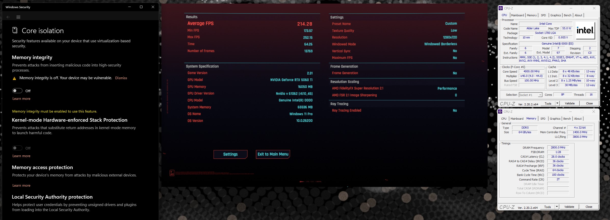

Регистрация: 06.01.2015
kiberman писал(а):
Так смысла нет уже, 2% штрафа в самом нагруженном режиме, это не 20% у 12-ого поколения.
Я имею ввиду что на других процах тоже надо включать CI+KMHESP чтобы ультра тащила. Просадки и на 13-14 поколении будут.
12900HX 4GHz, 8p, RAM 5600CL28:
214fps
12900HX_4GHz_5600_CP77.jpg [ 320.99 КБ | Просмотров: 556 ]
