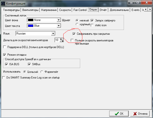

Saen 2
это проверьте

Регистрация: 28.06.2017
NeverT Разобрался, просто галочки не было, вот прога и не работала. Я ведь даже не подозревал, что она должна быть постоянно на панели активна.

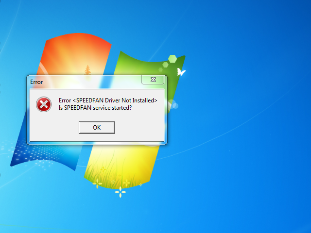

Rimsky писал(а):
не помогает
если делаю под учеткой админа компа - висит в процессах но в трее нет значка
Rimsky писал(а):
причем этот бредовый способ описан везде
не знаю может он работал на первой семерке до сервиспака
Винда оригинальная с патчами
Почему бредовый - он рабочий. У меня тоже лицензия Windows 7 Ultimate SP1 x64 со всеми обновлениями. Вот настройки Планировщика. Только потом нужно выгрузить рабочий xml этого задания и увеличить приоритет по FAQ.

SoftFelix спасибо за скрины! а пользователь Фенликс у вас в группе Администраторы состоит? можно скрин "Член групп" (гусары молчать!)?
я пытаюсь провернуть для простого пользователя
Естественно.
Администраторы, поверь. :)
Регистрация: 15.10.2006
На 10-ке 64 (1511) работает.
