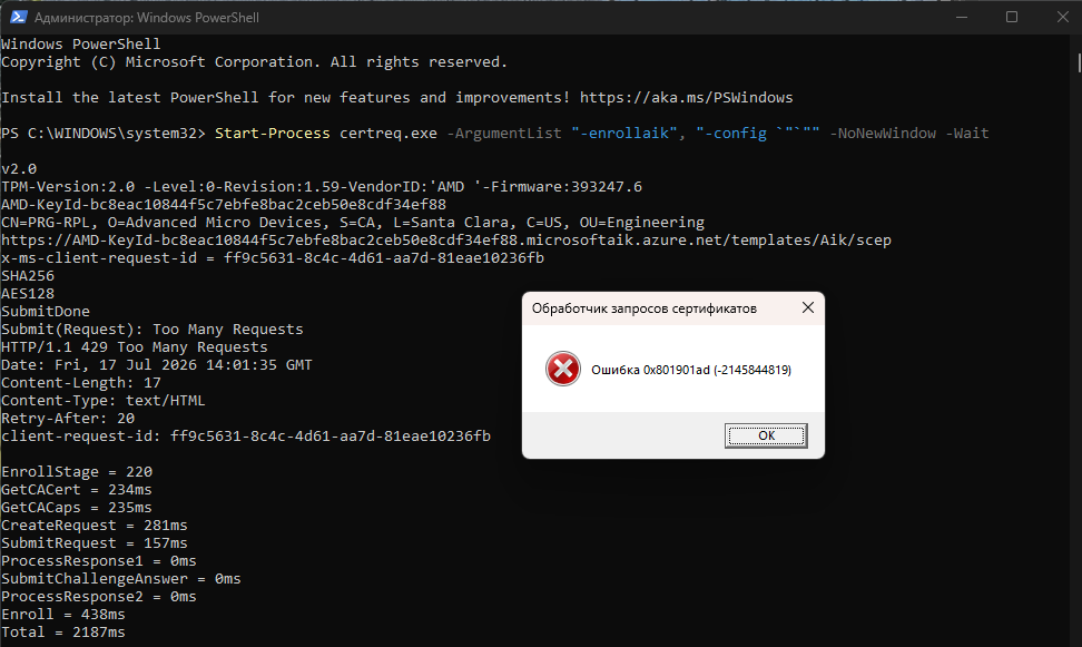

kiberman Вручную тоже никак :lol:
Снимок экрана 2026-07-17 170203.png [ 68.57 КБ | Просмотров: 963 ]

А если с КВН? Судя по коду ошибки их сервис блочит клиента, обычно это делается по IP.

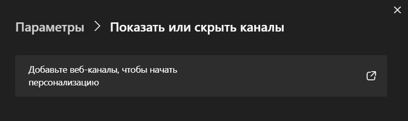

Учетная запись пропадет если в настройках виджета отключить веб-канал. Параметры - Показать или скрыть каналы.

4e_alex писал(а):
А если с КВН?
А что-то пока нет такой опции. Мой КВН сдох.
Со стороны AMD? Вряд ли. Блочили бы тогда всё. Но автоапдейты на дрова работают, проверил только что.
Ну судя по url на скрине это может быть ответ от azure. Это облако мелких. И даже если от amd, то сомневаюсь, что у них один сервис на все. Скорее всего у них десятки публичных сервисов, каждый со своими настройками.

4e_alex Попробую на след неделе с КВН, если продолжит спамить.

Phenomenum
4e_alex
успешный вывод выглядит так.
83228
83229
После этого рестарт, и в новом логе TPM-WMI -1041, ключи Aik true. И ошибок Cert больше не будет.
Тупо облако ms просело от запросов.

kiberman Я попробовал открыть ссылку через браузер с работающим КВН — там тоже ничего нет.
Да. Или ссылка неверная, в принципе. Тоже не удивлюсь.
Можно физически скачать сертификат, но где ж его взять...

egor111 писал(а):
учетная запись пропадет если в настройках виджета отключить веб-канал. Параметры - Показать или скрыть каналы.
В том то и дело, что теперь вот так у меня по умолчанию:

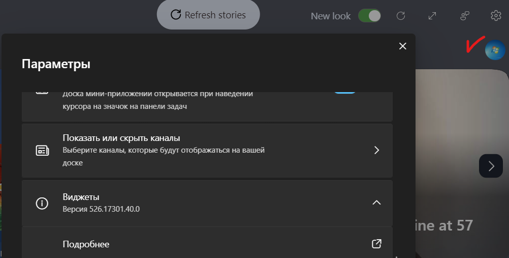

Скриншот
100.jpg [ 16.86 КБ | Просмотров: 754 ]
При нажатии в правом верхнем углу на значок, появляется окно:
Скриншот 2
98.jpg [ 52.55 КБ | Просмотров: 720 ]

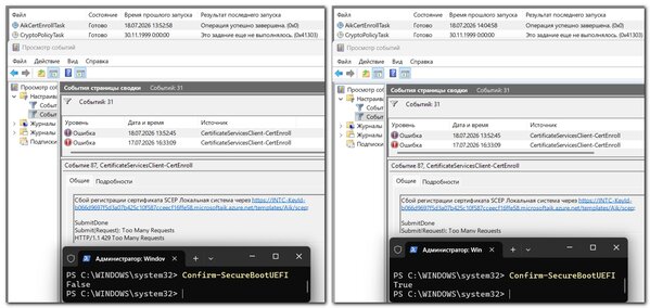

Для тех кто не в курсе, у вас должен быть включён Secure Boot в BIOS для обновления сертификатов и загрузчика. И причин выключать Secure Boot нет. Он на производительность не влияет.

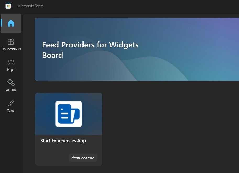

Сейчас отключил в настройках панели мини приложения и удалил windows web experience pack через winget, команда в терминале
Код:
winget uninstall "windows web experience pack"
перезагрузился, проверил обновления в магазине. Зашел по ссылке https://support.microsoft.com/ru-ru/windows/deployment/updates-lifecycle/how-to-update-the-windows-web-experience-pack жмакнул Открытие пакета вэб-интерфейса Windows. открыл ссылку в Microsoft store,установил Windows Web Experience Pack, перезагрузился, проверил обновления в магазине, включил мини приложения в настройках панели задач. Всё работает, русский язык вход и выход УЗ и добавления виджетов.
з.ы провайдер дом ру :writer:
Регистрация: 18.11.2020
Код:
перезагрузился, проверил обновления в магазине. Зашел по ссылке https://support.microsoft.com/ru-ru/win ... ience-pack жмакнул Открытие пакета вэб-интерфейса Windows. открыл ссылку в Microsoft store,установил Windows Web Experience Pack, перезагрузился, проверил обновления в магазине, включил мини приложения в настройках панели задач. Всё работает, русский язык вход и выход УЗ и добавления виджетов.
Спасибо за помощь и совет. Сделал точь в точь как вы описали, плюс поставил разрешения в Конфиденциальность и защита\Расположение. Бесполезно. Закрепить погоду не могу по плюсику - вечный кружок и тёмный экран.
Скриншот gif
75.gif [ 89.24 КБ | Просмотров: 288 ]
Выйти\войти из своей\в свою у\з Microsoft так же не могу. Тупо нет кнопки, как таковой. На гифке выше это видно.
P.S. В блокноте могу выйти из своей у\з, в Microsoft Store могу, из приложения Погода MSN тоже могу, а вот в виджете погоды просто перестала присутствовать данная кнопка. Её тупо нет.
Раздражает очень не то, что виджет стал в одночасье не рабочий полностью, а то, что я не могу найти этому никакого здравого объяснения.
ладно, уговорили :
Secure Boot off/on
2026-07-18_142736.jpg [ 245.35 КБ | Просмотров: 288 ]
ошибка 87 исчезла.
