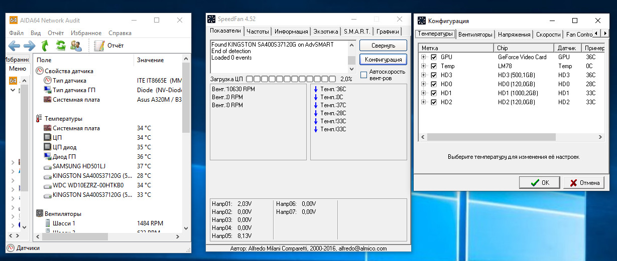

Регистрация: 08.11.2019
Друзья, помогите пожалуйста!
Уже неделю не могу добиться чтобы программа показывала работу вентилятора и напряжение вольты и так далее.
Показывает только температуру процессора, хардиска и видеокарты.
Добился автозагрузки программы, остальное программа не видеть в SpeedFan 4.52.
Aida64 все настройки показывает. Может мне другую версию установить?
По фото видна что не чего невидно.
Снимоккк.JPG [ 47.86 КБ | Просмотров: 2977 ]
Снимок.JPG [ 39.04 КБ | Просмотров: 2977 ]
